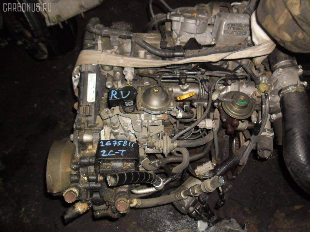

Где этот клапан?найти у себя не смог, может уже заглушена
СообщениеДобавлено: Ср сен 17, 2014 8:49 pm
Сообщения: 1747
Машина: Carina FF (CT190)
Двигатель: 2C
PaPs///
У тебя его может не быть. Эта приблуда ставилась вроде как только на японки.
Смотри, правее ТНВД "тарелка", на ней зелёной краской мазнули, это и есть клапан ЕГР
