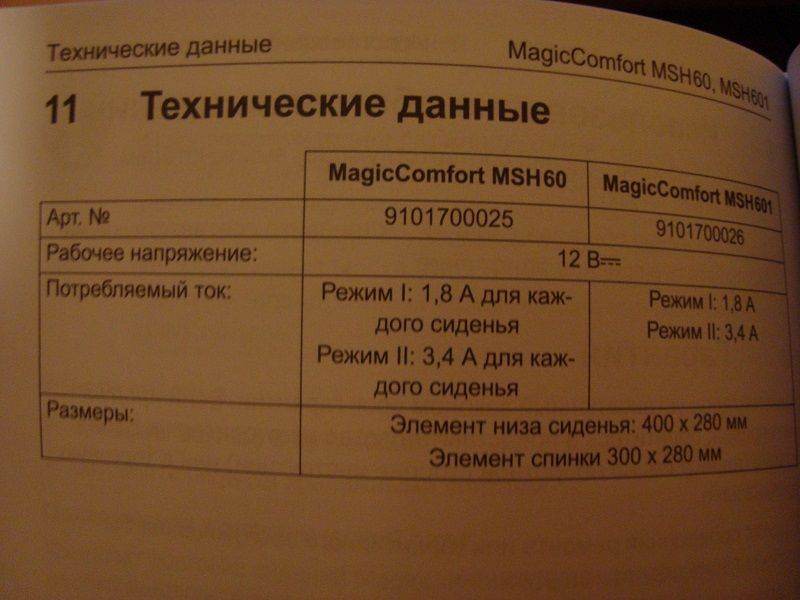

Ребят а такое кто нибудь ставил http://waecocentre.ru/m_good.php?id=902 - Подогрев сидений Waeco? Хочу купить вместо емели, новые модели как написали выше с заморочками. Подскажите стоит брать? Возможно вы посоветуете что-то другое?
Вообщем я их и заказал :roll: ,

Парни тему всю прочитал, но в электрике не силен, боюсь как бы чего не спалить. Посоветуйте пожалуйста, что в них убрать, что переделать при условии подключения к штатной проводке и штатным кнопкам:
DSC00093-1200.jpg [ 267.2 КБ | Просмотров: 13759 ]
DSC00094-1200.jpg [ 295.8 КБ | Просмотров: 13759 ]
DSC00096-1200.jpg [ 333.31 КБ | Просмотров: 13759 ]
DSC00103-1200.jpg [ 338.02 КБ | Просмотров: 13759 ]
DSC00105-1200.jpg [ 331.62 КБ | Просмотров: 13759 ]
DSC00111-800.jpg [ 205.31 КБ | Просмотров: 13759 ]
DSC00113-80.jpg [ 139.73 КБ | Просмотров: 13759 ]

Вообщем поставил наконец таки, вроде все работает, без реле :mashet_kepkoy:
