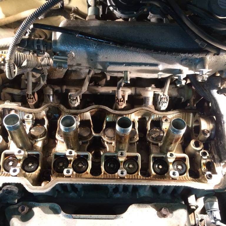

Сегодня или завтра будет вскрываться клапанная крышка на моем моторе, прошедшем 100 тык на ТОТЕКе
фотки будут позже
фотки, пожалуйста, выложи сюда. уж очень интересен результат

СообщениеДобавлено: Чт сен 18, 2014 9:46 am
Сообщения: 3061
Fritz писал(а):
3S) "ушатают" любое масло за 10 000 км
раз http://www.oil-club.ru/forum/topic/4423 ... a-avensis/
два http://www.oil-club.ru/forum/topic/7963 ... le-11000km
три http://content.foto.mail.ru/mail/891590 ... /h-171.jpg

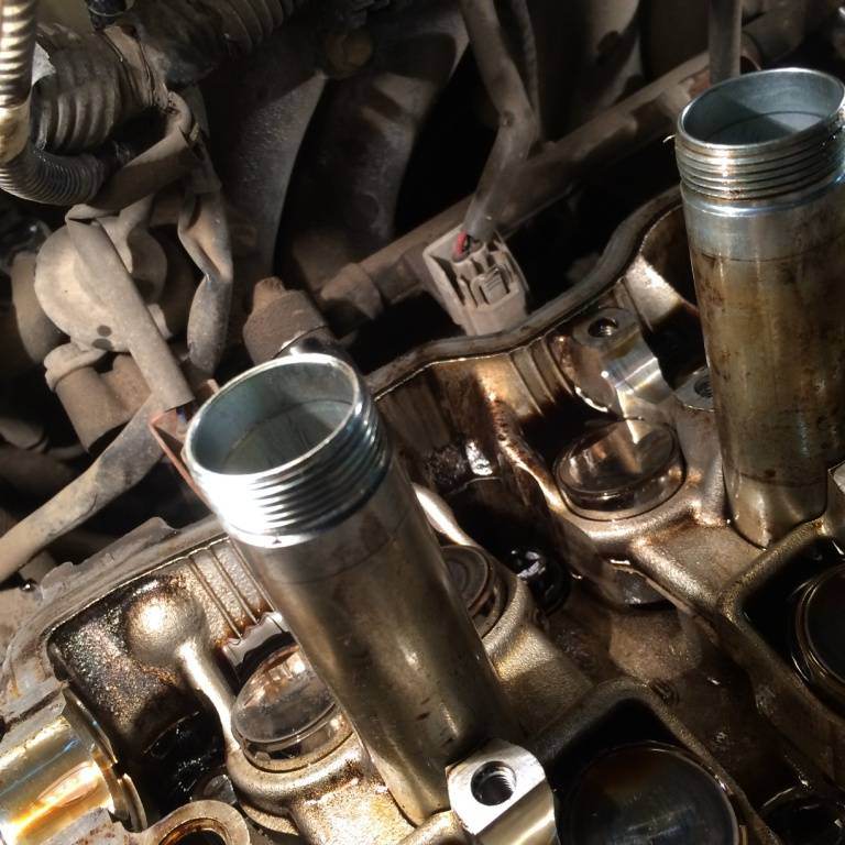

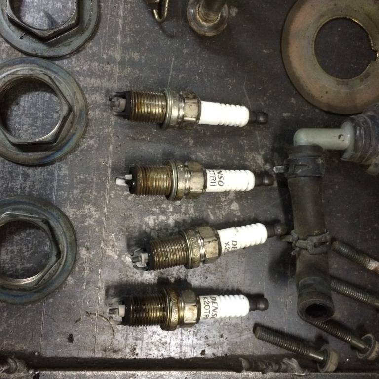

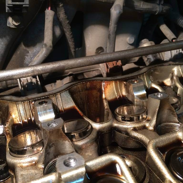

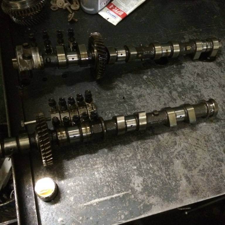

Вот и фотки
1.jpg [ 218.97 КБ | Просмотров: 9421 ]
2.jpg [ 212.74 КБ | Просмотров: 9421 ]
3.jpg [ 262.29 КБ | Просмотров: 9421 ]
Комментарий к файлу: Слева направо
4.jpg [ 235.36 КБ | Просмотров: 9421 ]
5.jpg [ 220.3 КБ | Просмотров: 9421 ]
6.jpg [ 228.82 КБ | Просмотров: 9421 ]

Роман44 писал(а):
вот и фотки
достаточно чистый мотор. лака почти нет. честно говоря, думал будет грязнее.
Роман44 , ты пользовался АР-1, АР-2? промывки лил при заменах масла?

Роман44 писал(а):
Вот и фотки
Довольно-таки красиво. А учитывая что до этого он был грязный, и 100 тыс. пробега интервалы по 11-12 тыс. вообще - зачет.
PS Я даже знаю, что масло-эксперты напишут: - "не верю, это все подлог и обман"
СообщениеДобавлено: Чт сен 18, 2014 9:12 pm
Сообщения: 3061
Надо скинуть на оил-клуб, только куда...., Дим, подскажи плиз
АР-1 2 раза было, АР-2 - 1 раз
Интервалы, да более 11 тык
Клапана все в норме, кроме крайнего на впуске в 4-м цилиндре - чуть больше зазор на 0,05
Уровень масла заметил, будем наблюдать
