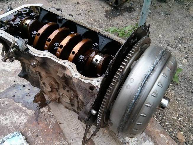

Коллеги, при переборке двигателя неправильно сдернул блок - вместе с бубликом... Оттуда вытекло немного масла (не могу сказать сколько точно). Когда все собрал пытаюсь проверить уровень - картина примерно как у автора ветки в первом сообщении, на холодную показывает уровень горячей, на горячую - между верхним холодным и нижним горячим! Долил пол литра масла - особо ничего не изменилось.
Уровень на горячую проверял по мануалу - прогретый движок после небольшого пробега, переключение между передачами по несколько раз, паркинг, проверка уровня при заведенном движке.
Может быть, что в трансформатор масло обратно не закачалось? Или оно по любому туда задавится?
После переборки двига поменял подушки (пока все кроме задней) - подушки ушатанные были. Но после замены дергание при переключении рычага селектора не пропало, двигатель дергается при втыкании передней или задней скоростей после парковки или нейтрали. Так же ощутимы слабые тычки при переключении передач при езде.
Может дергание быть следствием нехватки масла?
Какие проблемы решаются заменой масла в принципе?
Стояночный тест показал 2200 оборотов. Масло довольно жидкое, цвет не темный, бурый.
Должно ли масло быть жидким или вязким? И на сколько?
двигатель 7a-fe, коробка A245E
:s_o_s:

При таком снятии был ОченЬ большой риск загибания оси тр-ра. То что из него вылилось-не страшно. В нем литра 2,5 остаётся. С новым маслом плавнее переключения. Уровень делай по книжке: мало плохо, больше тоже не лучше. :)
Возьми свежее масло и сравни цвет и вязкость. Старое не должно вонять горелым.
Сила "тычка" зависит от интенсивности разгона. Главное, чтобы обороты не поднимались при переключении на высшую. Они должны чуть упасть.
На яме посмотри, как двигатель перемещается при переключении от N к D и N и R. Задняя подушка тоже очень важна.
Замена масла на форуме переработана до состояния детского питания :) Удачи!
P.S. На Ютубе набери "Устройство и принцип работы АКПП Тойота". Очень интересно.

ось не гнули - снимали пол часа наверно))) сначала до упора вытянули вбок, когда уперлись в лонжерон поддамкратили машину и вытащили блок вниз. трансформатор уже был не на оси в этот момент.
на счет проверки уровня - делал все по буковкам)
на счет замены я реально тут изучил на зубок, разжевано как младенцу. буду менять позже вместе с подушкой.

Art-ekb
менял один, поэтому частичная (то масло что было в гдт осталось соответственно).
примерно 5 литров залил, соответственно примерно 2 литра осталось старого.
