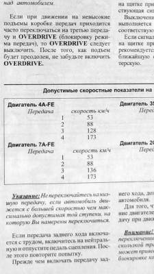

Просто для меня это как-то странно: 2 передача и 100 км. :shock:

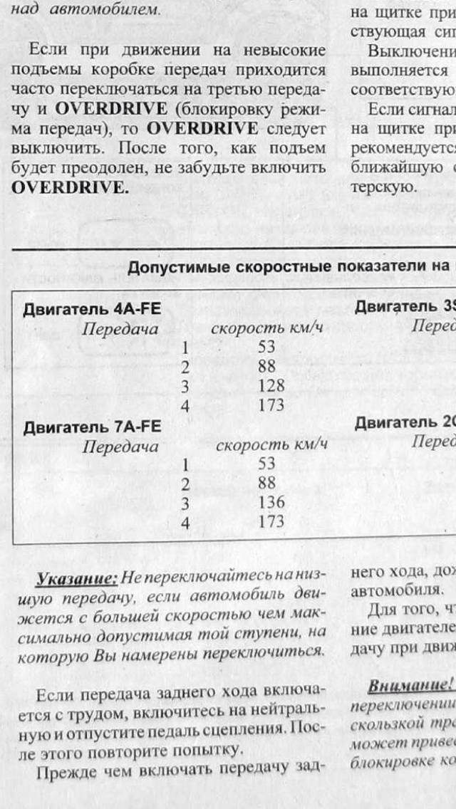

Нашла книжку по машинке, там астрономия просто для меня! Попробую приложить .
иногда полезно :D
