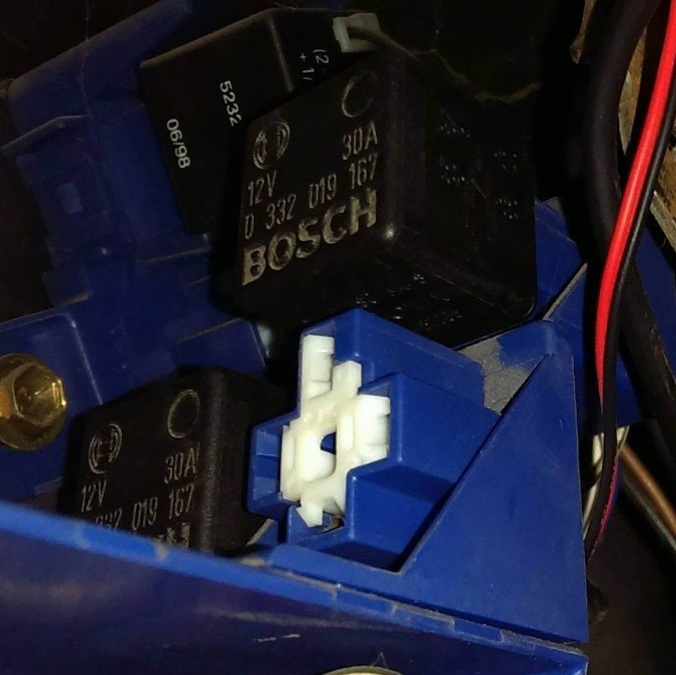

Gans_s
Добавлено: Вс сен 21, 2014 9:55 am |
| Бригадир |
Зарегистрирован: Ср май 28, 2014 6:53 pm Сообщения: 135 Откуда: Экибастуз Репутация: 1 [ ? ]
Двигатель: 7AFE
Вот где пустое место,там же реле ПТФ стоит? А нет...Эт DEF - подогрев стекол. Слева от него реле реагирует на габариты.Значит ПТФ выше.Бум звонить. Онлайн трансляция блин... Добавлено спустя 36 минут 17 секунд:Gans_s писал(а): Вот где пустое место,там же реле ПТФ стоит?

Sanchis85
Добавлено: Вс сен 21, 2014 3:14 pm |
| Спортсмен клуба |
Зарегистрирован: Вт сен 28, 2010 11:57 am Сообщения: 6328 Откуда: Новомосковск, Тульская область Репутация: 186 [ ? ]
Что то не очень понятно где ты ищешь. Блок реле туманок стоит где левая коленка водителя, очень высоко. Там еще реле поворотников вроде. И стоят они контактной частью к крылу, а на твоей фотке они стоят как бы боком.

Женя-BOND
Добавлено: Пн сен 22, 2014 8:48 am |
| Герой былин народных |
Зарегистрирован: Пн мар 02, 2009 6:24 pm Сообщения: 3272 Откуда: Нижний Новгород Репутация: 156 [ ? ]
Двигатель: 4A FE LB
Реле ПТФ располагается в "кресте". Там же, где реле поворотов. Может поэтому и напруга не идет на ПТФ? Gans_s, ты реально не там ищешь.

Gans_s
Добавлено: Вт сен 23, 2014 5:42 am |
| Бригадир |
Двигатель: 7AFE
Женя-BOND писал(а): Реле ПТФ располагается в "кресте". Там же, где реле поворотов. Может поэтому и напруга не идет на ПТФ? Gans_s, ты реально не там ищешь. Да,спасибо,уже разобрался...Нужные мне реле располагаются еще глубже к педали сцепления,и выше.Итог такой,реле там нет...Ни одного из трех.На схемах в теме указано,что там должно быть три реле,из них одно на повороты, у меня же стоит реле на повороты немного выше,а все три гнезда под реле свободны,причем два вообще "глухих". Не совсем понятно теперь,как задние работают... Вообщем взял я + с предохранителя передних ПТФ,купил реле,и прокинул + до самих ПТФ.Все работает.

Женя-BOND
Добавлено: Вт сен 23, 2014 7:34 am |
Двигатель: 4A FE LB
Gans_s, а с чего ты взял, что они там изначально должны стоять? Там из этих трех: одно реле - на ПТФ (его нет, если с завода нет ПТФ на машине), другое на обогрев зоны дворников - ну это вообще для наших машин экзотическая опция, что само собой подразумевает отсутствие реле, а третья релюха, честно, забыл, куда идет и что коммутирует... Добавлено спустя 20 секунд:разумеется реле поворотников есть у всех Добавлено спустя 1 минуту 56 секунд:К тому же, у тебя англичанка, поэтому я не удивлюсь, если в разъеме под реле ПТФ или обогрев лба у тебя вообще не будет проводки. В этом случае тебе надо будет посмотреть посты тов. пожарника. В свое время мы с ним победили эту заморочку.
