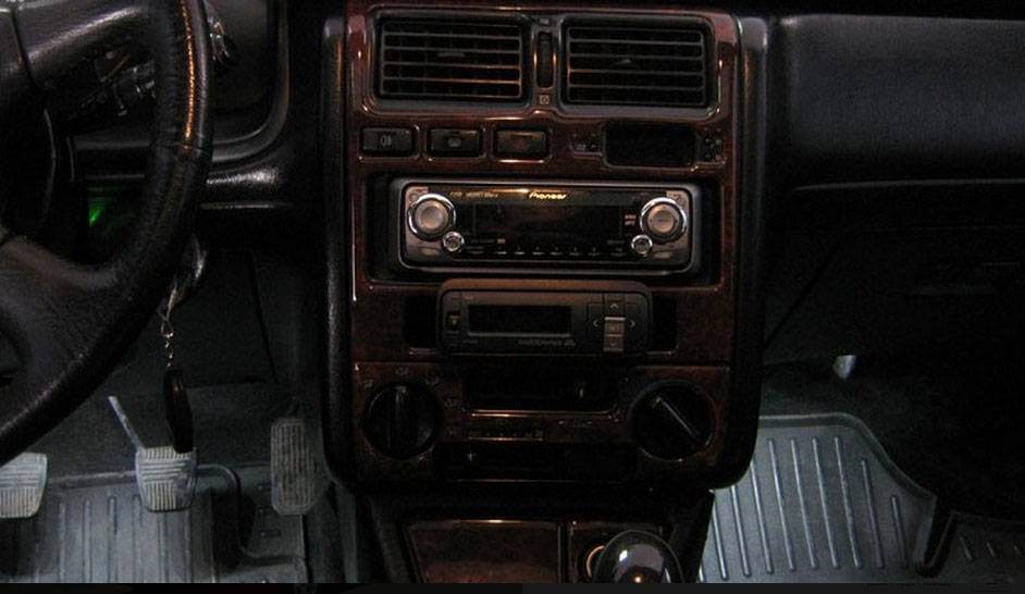

Fritz писал(а):
а куда установил его? Есть фото?
у меня вот так стоит, сначала в карман запихивал под мафоном, потом понял, что карман очень удобен, и нужно освободить:)
 Заголовок сообщения: Re: Про расход топлива
СообщениеДобавлено: Сб сен 06, 2014 11:08 pm
а я так в кармашке и оставил, правда у меня комп более древний :)
