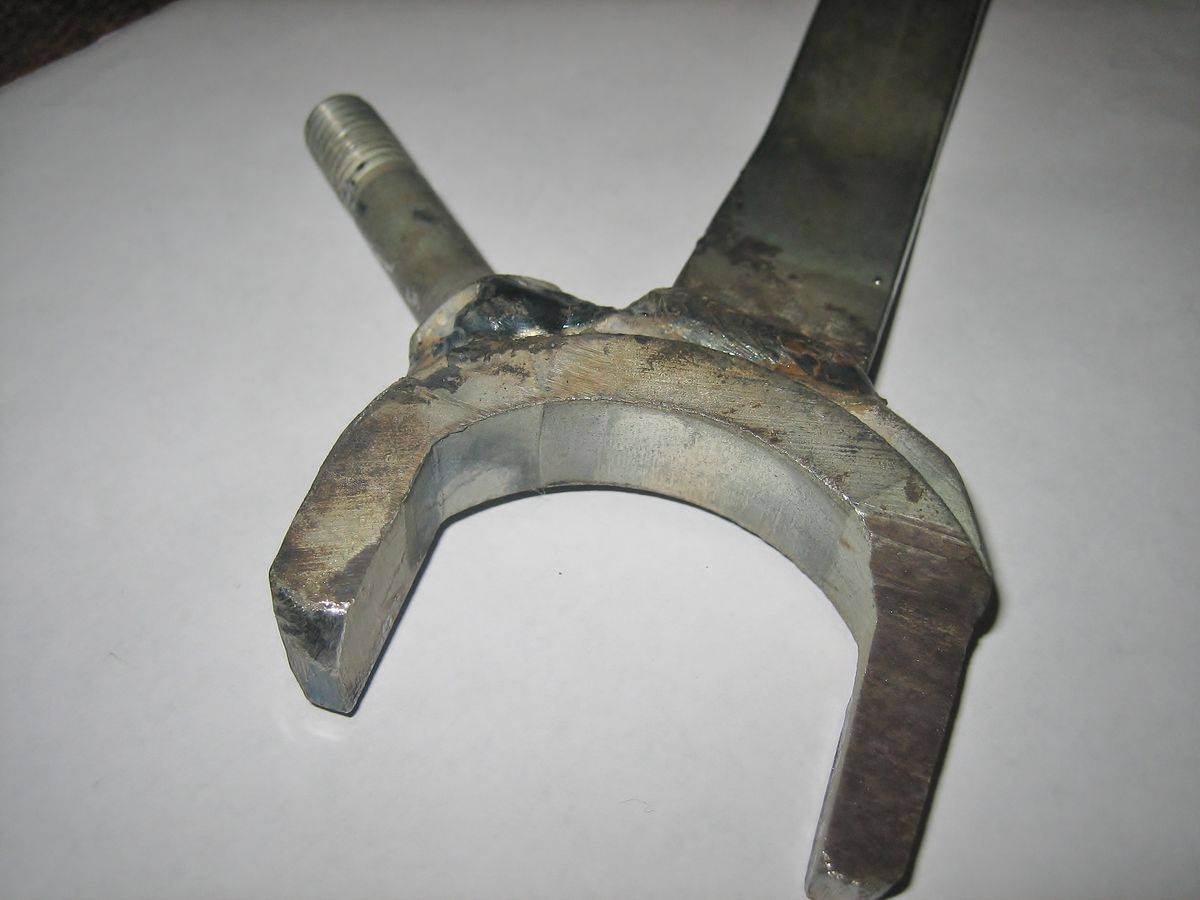

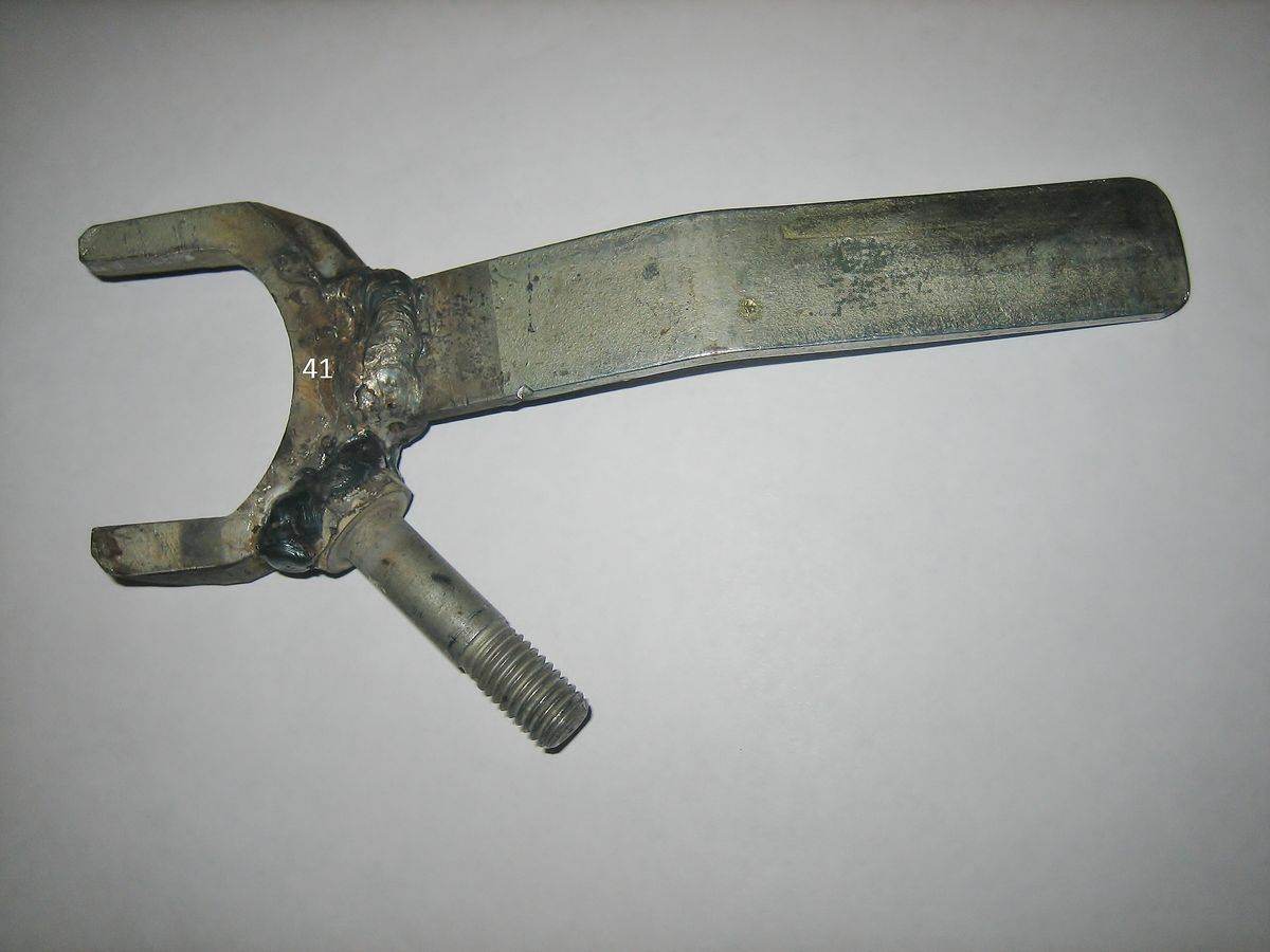

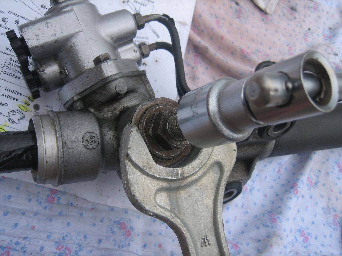

ребят, второй раз перебирал рейку. Пробежал много на ней :?
постепенно появился стук в подвеске, не скажу что расхлябанность, колеса на поворот мельчайший руля - отзываются на все 100%
но одним местом чувствую, что появился гдето зазорчик в рулевой :oops:
сварганил ключ на работе, решил подтянуть рейку впервую. но не тут то было: неудобно, очень неудобно подлезть к контргайке регулировочного механизма. Кто что посоветует?

я подбирал гайку высокую которая встала во внутрь и потом ключом уже под лазил. Но вроде приходилось окручивать рейку от подрамника и немного поднимать

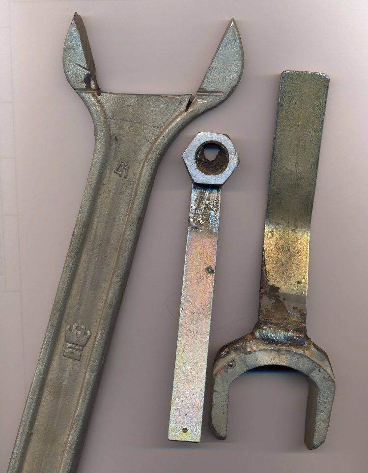

old_Duglas
такой ключ тоже сварил, но контргайку сорвать не получается :ps_ih:
