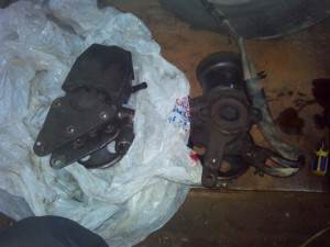

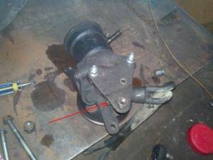

А вот теперь обсудим мой случай: мой насос с квадратным бачком приказал долго жить (зашумел подшипник), поиски такого-же подшипника успехом не увенчались, их просто нет в продаже, стандарт дурацкий. Однажды у друга в сервисе, знакомый мне говорит - у меня есть насос, только он с круглым бачком, снимай, ставь. Ну хорошо, полез в закрома, да, стоит на движке насос с круглым бачком, снял. Снял свой насос и поставил круглый, все подошло, встал, как родной, единственное только не смог установить клапан перепуска воздуха (с англичанки на японца он не подходит). Завел, все хорошо, но вот только через 2 дня загудел, да загудел так, буд-то сотня шершней под капотом и зуд на руле. Ну что делать, ладно. Задался вопросом, откликнулся наш коллега Валерий, Well который, мол есть насос круглый, приезжай, попробуешь. Забрал, сегодня приехал в гараж к другу, снял предыдущий круглый насос, начал втыкать новый и.... а фигушки, крепёж не подходит! В общем позвонил ему, потом Сергею Mer TV, сказали, что он должен меняться вместе с кронштейном, ага, где мне его взять-то щас?! Короче голь на выдумку хитра, давай сидеть над ними троими и думать, чё делать, машину выгонять надо да и завтра на работу. Вот в общем что в итоге придумал и получил:
Комментарий к файлу: Вот они, два разных насоса, японец и англичанин, все вроди бы ничего, но есть заметная разница, а именно в креплении
xpnOF_JJ69E.jpg [ 179.95 КБ | Просмотров: 15902 ]
Комментарий к файлу: Вот так выглядит крепление англичанина
4bEiFmRwt3g.jpg [ 208.3 КБ | Просмотров: 15902 ]

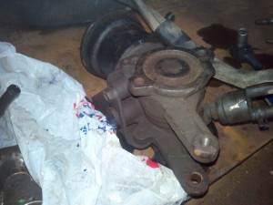

Комментарий к файлу: А вот так, японца
G6915_yag0g.jpg [ 191.9 КБ | Просмотров: 15902 ]

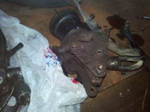

Комментарий к файлу: Естественно поставить его на существующий кронштейн не удастся, разбег между серьгами разный.
oTe2G9lJl1U.jpg [ 185.18 КБ | Просмотров: 15902 ]

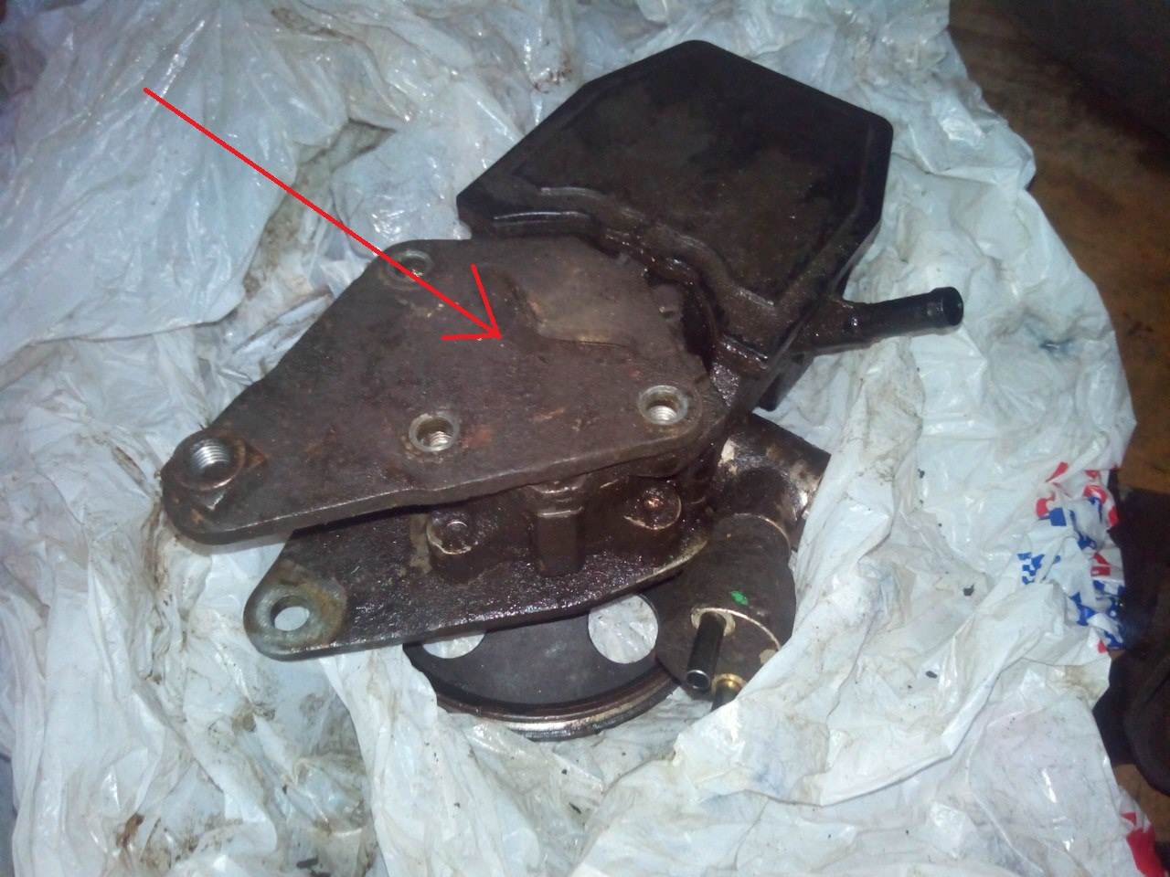

Комментарий к файлу: Что делаю, откручиваю заднюю пластину крепления от англичанина и
4bEiFmRwt3g.jpg [ 301.92 КБ | Просмотров: 15902 ]
Комментарий к файлу: Ставлю её на японца. По отверстиям крепления вся хороша, а что делать с серьгой, которая теперь лишняя и мешает?
BjOj25k9E54.jpg [ 182.89 КБ | Просмотров: 15902 ]

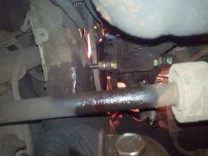

Комментарий к файлу: Отрезаю её, теперь она уже больше не понадобится. Ну вот уже кое что вырисовывается.
4e0pOlIZ4k8.jpg [ 302.04 КБ | Просмотров: 15902 ]

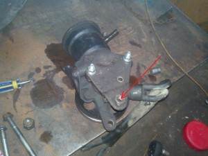

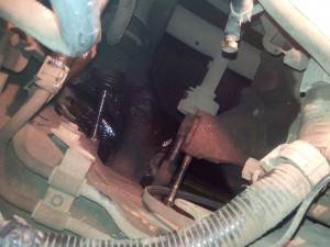

Комментарий к файлу: Далее, нужно рассверлить отверстие в пластине, где резьба, просто убрать ее, теперь она больше не понадобится, т.к. не хочу я больше пялить болт через лонжерон, очень уж это противно, теперь он войдет с обратной стороны, это гораздо удобнее
4e0pOlIZ4k8.jpg [ 302.18 КБ | Просмотров: 15902 ]

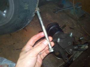

Комментарий к файлу: Теперь ищем в гаражном хламе вот такой болт, тоже М10, он уже длиннее на 30 мм и гайку к нему
I-6nJoIPp3M.jpg [ 164.79 КБ | Просмотров: 15902 ]
Комментарий к файлу: Пихаем насос, надо еще подложить будет шайбы или гайки, кому как угоднее, что б создать жесткость и отцентровать насос по продольной ремня на отсутствие смещения. И воаля! Насос стоит! Ремешок, шланги перепуска воздуха на титьки, шланг нагнетателя, обратку и масло. Вперед и с песней!
