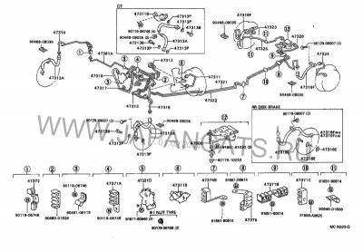

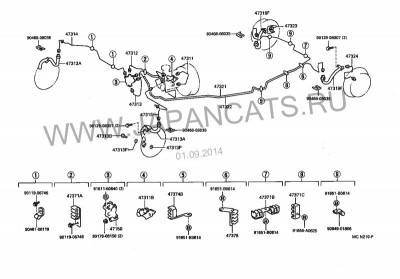

l_denis, эта схема по моему вин коду?
Видимо нет- твоя. :) Если не трудно, скинь сюда мою схему. Убежал в школу с младшей. День знаний!

Лови схемы на твою
без абс.JPG [ 52.55 КБ | Просмотров: 3127 ]
с абс.JPG [ 75.01 КБ | Просмотров: 3127 ]

Спасибо. :) Ограничитель давления однотипный, значит и резьбы тоже. Нужно просто выточить соединительные муфты и трубки к ним соединить. Вроде так?
 Заголовок сообщения: Re: ... И снова ABS !!!
СообщениеДобавлено: Пн сен 01, 2014 12:47 pm
Сообщения: 1747
Машина: Carina FF (CT190)
Двигатель: 2C
Ну, типа того.
