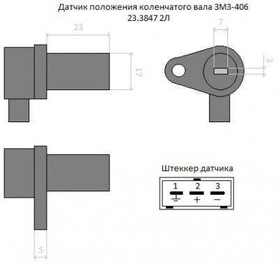

Sinclair писал(а):
Ну как и обещал - сделал небольшой эскиз датчика. Рисовать не умею, сильно не смейтесь :wink:
Снял размеры посадочной части, думаю, остальные значения не имеют. Диаметр крепежного отверстия 6мм, но при установке ухо с ним будет удалено.
Сопротивление обмотки 700 Ом (+/-50 Ом)
Маркировка - 23.3847 2Л
Внесу корректировку в обозначение выводов: так как датчик по сути сопротивление, то у него нет ни плюса, ни минуса. К резистору (сопротивлению) без разницы как провода штатные соединять. Я про это изображение.
