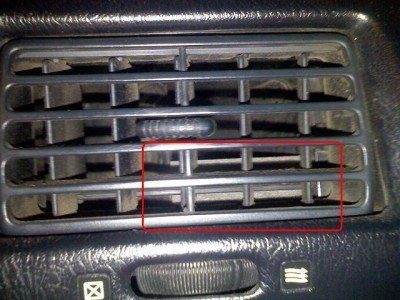

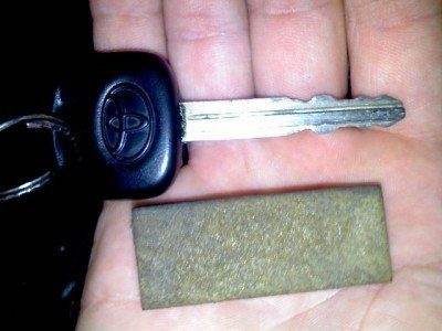

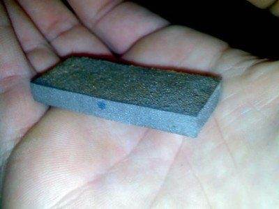

Народ,кто внутря печки заглядывал! У меня из печки вываливаются паралоновые прямоугольники размером где-то 4см*2см*0,5см. Уже три штуки, причем каждый раз из разных дефлекторов. Что с ними делать? Куда возврвщать? На них с одной стороны видны следы клея! Откуда это они????

Из печки или из воздуховодов? :) Если последнее, то это паралон с воздушных заслонок. Назад его не вставить, он к этому времени уже превратился в труху. Можно рискнуть снять заслонки и вырезать квадратом новые из подходящего материала (типа такого, в который всякую аппаратуру заворачивают), но я бы делать этого не советовал, особенно на центральных заслонках - я пока снимал и ставил их обратно, обломал оба уха. Боковые вроде проще снимаются, но их сложно назад поставить. Короче, рекомендую забить просто на это, а если летит из центральных воздуховодов, то снять центральную консоль, убрать остатки паралона и поставить назад. К боковым лучше не пытаться добираться - дефлекторы снимаются непросто.

Паралоновая труха из заслонок-это другое. Там ровные прямоугольнички вываливаются! Надо будет фотки выложить для наглядности.

Вот фотки этих самых прямоугольных паралонок.
Размером с ключ.JPG [ 36.37 КБ | Просмотров: 6986 ]
вид сбоку.JPG [ 28.3 КБ | Просмотров: 6976 ]

SkyRider, это система очистки от пыли, собирает и брекитирует пыль:)
Может быть есть более реалистичные мнения? Никто не опознаёт по внешнему виду, где они были и что делали?
