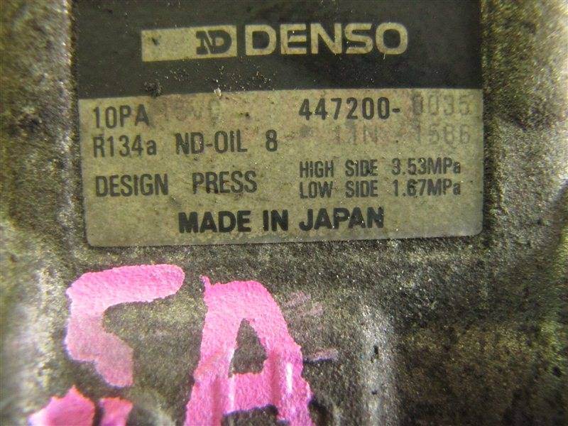

Инсталляция компрессора кондиционера вместо вышедшего из строя.
Собственно хочу порекомендовать всем, у кого возникли проблемы с поиском контракта, не бояться приобретать компрессоры с другой крышкой.Например как этот.
При монтаже крышку к которой крепятся трубки спокойно снял и заменил на родную ( со старого родного компрессора). Крышка уплотняется резинкой, поэтому прокладок новых не покупал.
Главное компрессор должен быть серии 10PA 15 и далее останется похимичить с электроразъёмами...но это не сложно.
Для справки - место где продают контракт
http://autotechnica.su/toyota/carina/ko ... 993-30219/.
Удачи.
