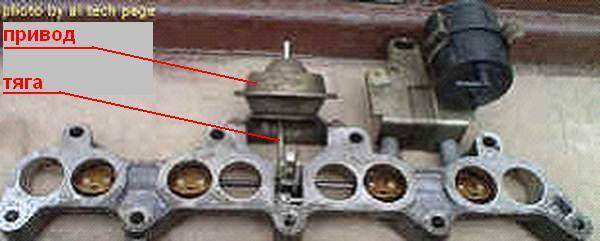

А если конкретно, то дело в навесном, под впускным коллектором расположена какая-то черная колба и еще какая-то оранжевая хрень, на нее одевается фишка и куча маленьких тонких резиновых шлангов, т.к. делаю первый раз, то запутался и не знаю что куда одевать, может у кого-нибудь есть фото своей гнятой гбц?
Это кишки системы LB по сути ничего там сложного нет. :ts_ss:

что то типа этого

Откуда фото? Там плохо видно что куда подключать, побольше бы..
А еще я электропневмоклапан забыл поставить, когда ставил гбц в сборе с ВП коллектором и теперь он у меня болтается на фишке и шлангах, это очень плохо? Туда никак не подлезть..

А еще я сломал носик этого датчика, на который одевается шланг, что оно такое? (красная стрелка)
Куда крепятся шланги маленькие? (зелеными кружками отметил)
Длинный шланг, который на фото сверху в дополнительной "рубашке", цепляешь на штуцерочек в верхней задней части впускного ресивера (как бы со стороны "дворников"), а пластиковый штуцер чуть выше рыжей хрени (на фото смотрит прямо на тебя) соединяешь коротким шланчиком с вакуумным приводом заслонок. Остальное видно на фото. С шлангами всё, а электрическая фишка там одна,- не ошибёшься.
