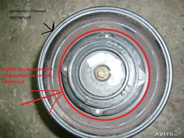

Добрый день сеня заправил кондер поездил пол дня... и кончилась мая радость начал дуть теплый воздух... :( вернулся к фреонщикам посмотрели давление нормальное... при включении обороты поднимаються вентилятор крутиться а из дефлекторов дует горячий воздух... ребят подскажите в чем может быть дело... :( зарание спасибо всем кто подскажет где копать...
И проверь включается ли муфта компрессора. Тупо провод отгнил, муфта не включается, а вентиляторы будут работать, и ХХ поднимется. У меня такая беда была. Все работает, а муфта не срабатывает. Провод в фишек отвалился

Ребят а вот как проверить мыфта включаеться или нет???

Ну симптомы что он не крутиться какие?
Я просто не спалил как он крутиться и как он не крутиться...
СообщениеДобавлено: Ср авг 13, 2014 10:37 am
Сообщения: 3627
Шкив насоса всегда вращается,при включении происходит втягивание
СообщениеДобавлено: Ср авг 13, 2014 10:38 am
Сообщения: 2765
Репутация: 124 [ ? ]
Двигатель: 7A-FE lb
harned
Дружище, без обид, но с такими знаниями, даже если мы сейчас совместными услилями выявим в чем неисправность, устранить ее самому тебе будет очень сложно.
По сабжу, у компрессора шкив, на который накидывается ремень. А рядом с этим шкивом, почти вплотную к нему есть такой же шкив, чуть меньшим размером. Так вот, очевидно, что шкив с ремнем крутится всегда, а вот маленький шкив начинает крутиться, когда компрессор начинает работать, т.е. подключается муфта.
СообщениеДобавлено: Ср авг 13, 2014 11:09 am
Зарегистрирован: Ср май 16, 2012 7:40 pm
Сообщения: 66
Откуда: Астрахань
Машина: Carina - E
Двигатель: 1.6 LB
Он не крутиться... я не обижаюсь... просто уточнаю чтобы не было разговора о разных вещах...
СообщениеДобавлено: Ср авг 13, 2014 11:15 am
Сообщения: 2765
Двигатель: 7A-FE lb
harned
Ну вот. Значит надо смотреть - почему. Она прям с самого начала включения холодной машины не работает? Или через какое-то время муфта отключается?

Ребят короче еду я к ремонтникам, нажал кнопку... и о чудо работает, холодит хорошо... теперь кнопку боюсь трогать так как всетаки грешу на нее... рычежком выключаю... в среду поеду к электрику и будем искать в чем проблема...
А насчет ТРВ я так понел что в тонкой трубки был бы вакум... а у меня при нажатии брызгает фреон...
Ребят вот вы мне подскажите пожалуста откуда команда идет на муфту компресора???
команда идет с кнопки через реле и мозг управления кондеем.

Так я так понимаю если бы мозг не отробатывал то обороты бы не поднимались... надо значит релюшку посмотреть... И сразу вопрос релюшка от наших машин какая нить подходит, чтобы проверить в ней дело или нет(естественно только на проверку) :)

harned
Дело не в релюшках, если у тебя поднимались обороты и включались вентиляторы, а компрессор не срабатывал. Ты лучше проверь разьём на компрессоре, возможно окислился и плохой контакт. Тряхонуло на кочке, компрессор включился, тряхонуло ещё раз, компрессор отключился.

Все контакты проверил еще позовчера, со вчерашнего обеда ездию все работает выключаю кондиционер пока регулировкой мощности... пока полет нормальный...
Ну и как состояние контактов? Окисление было?
СообщениеДобавлено: Чт авг 14, 2014 2:32 pm
Сообщения: 2765
Двигатель: 7A-FE lb
Лучше бы спросить, поступало ли напряжение на клемму?
