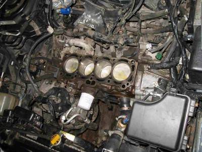

поршни 4афе ЛБ(верхний фото)
ниже -поршни Короллы 92 го года 4афе STD .Найдите 10 отличий.Спасибо за столь развернутый опус
и производитель

Слушай,ты что за фото показываешь? На одном только днище поршня видно,на втором неоригинал... Я знаю что говорю,уж поверь. 13101-02040-01 это поршень какого-то европейского производителя,13101-16201-01 делает фирма Айсин. Отличия даже слепой на ощупь найдет,поверь.
Правильно заданный вопрос – половина ответа,как его задал-так я и ответил
-ну дык днища у обоих СВИДУ абсолютно одинаковы .
--как раз оригинал,только китайский.
