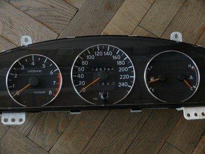

6350 начало красной зоны, отсечка 6500, так у меня
P1080604_измен.размер.JPG [ 202.25 КБ | Просмотров: 6140 ]

Пётр
Спасибо за наглядное фото! Именно это я и хотел узнать!Значит красная зона тахометра почти совпадает с отсечкой! И "перекрутить" в красную зону невозможно без вмешательства в мозги двигателя!
