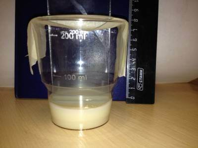

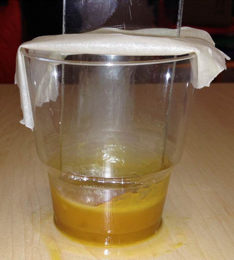

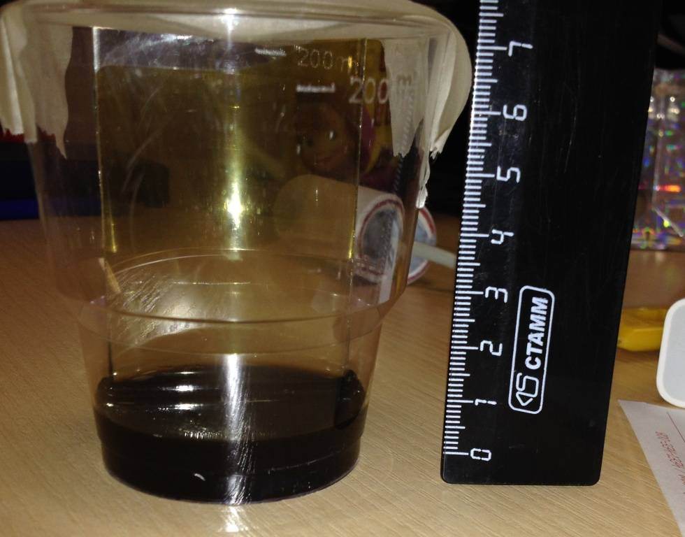

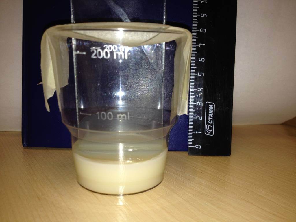

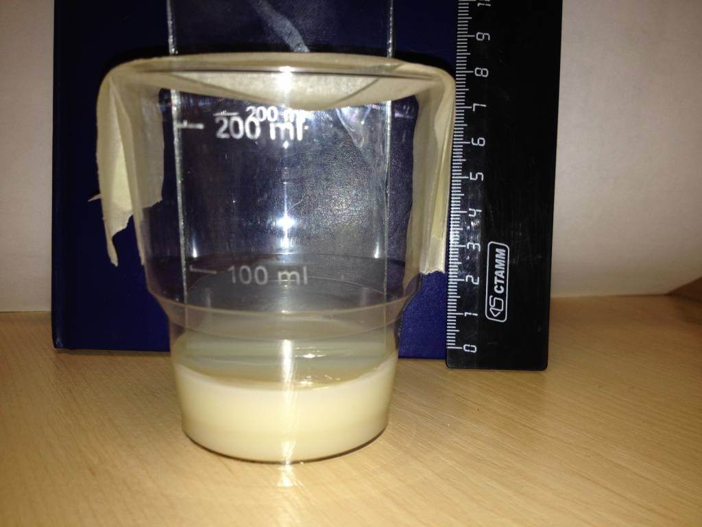

По пенетрации есть простой тест:
два кусочка стекла плотно(естественным образом) прижатых друг к другу помещаем в стаканчики с составами, смотрим на сколько проникнут составы между стекляшками.
не найду как картинку вставить....подскажите?
 Заголовок сообщения: Re: Антикоры и клеевые технологии.
СообщениеДобавлено: Пт июл 25, 2014 4:37 pm
Сообщения: 2366
Откуда: Лен. обл. п.Сиверский
Репутация: 61 [ ? ]
Машина: карина е
Двигатель: 7A FE LB
Надеюсь seregaZв Петербурге?
СообщениеДобавлено: Пт июл 25, 2014 4:49 pm
Зарегистрирован: Пн фев 06, 2012 3:57 pm
Сообщения: 25

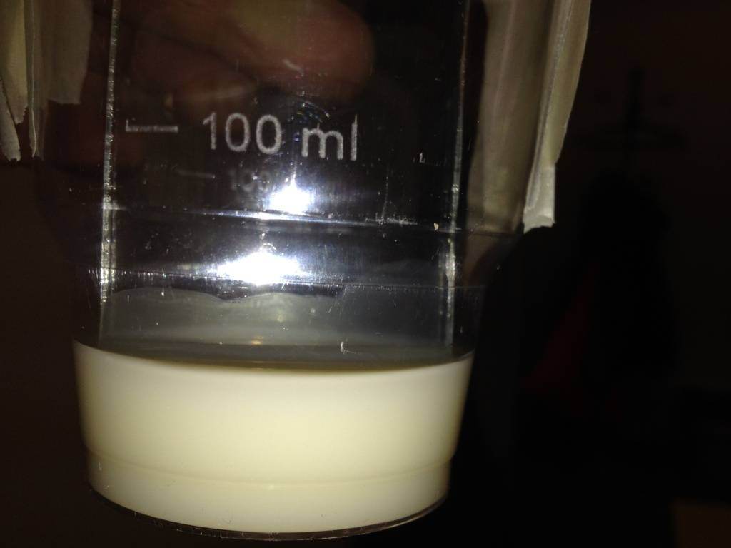

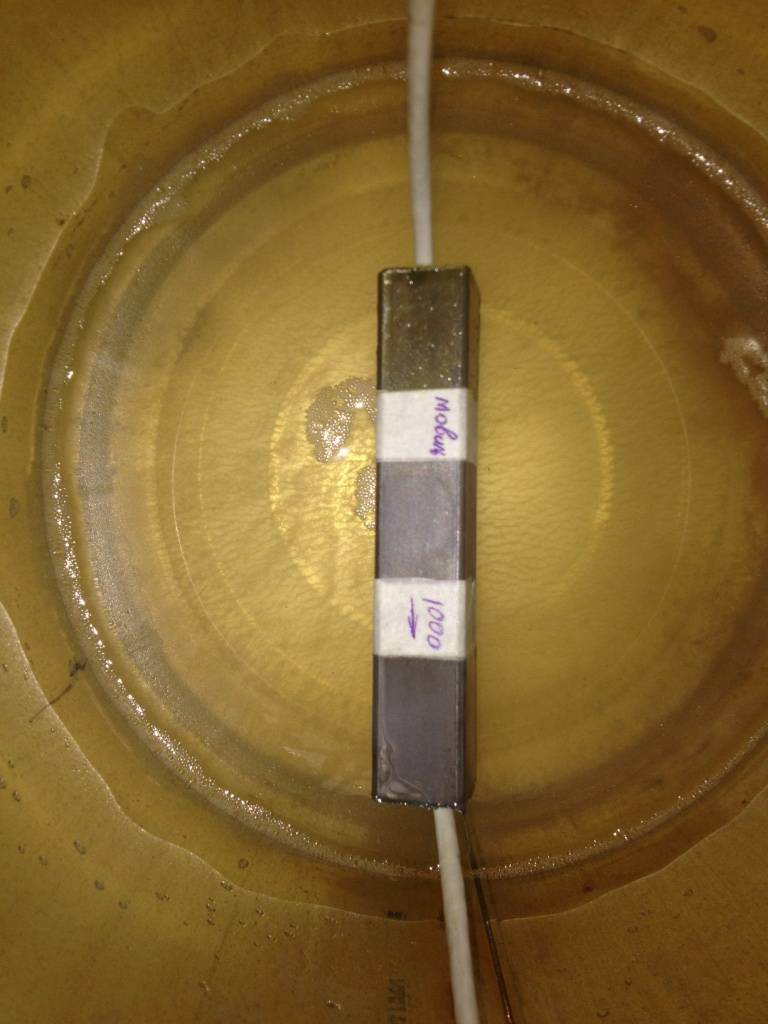

пенетрация
если присмотреться то видно что мовиль так и не поднялся, а ML просочился на 6 см
по защитным свойствам есть пример из жизни:
один из салонов УАЗ решив экономить на материалах на восковой основе для скрытых полостей перешли на мовиль этот состав ко всему прочему разъедает рез. тех. изд.. Через неделю у машин начали отваливаться пворотники из передних крыльев, причину искали не долго.
Мой стакан хватило на сутки.

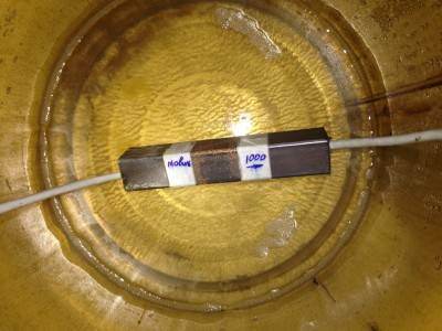

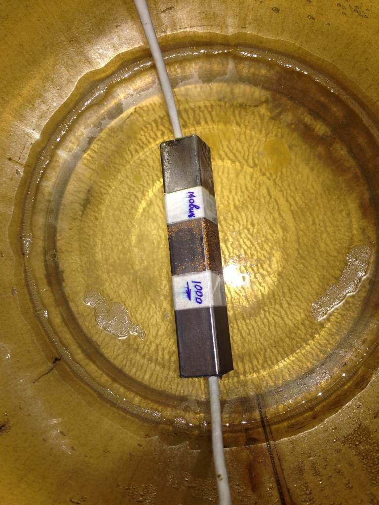

Стойкость материалов:
Очень мало производителей которые имеют тех. карты(описание) и листы безопасности(возможность применять на производствах) на составы.
Сложно сравнить не имея конкретных цифр и подтверждений. По антикорам один из показателей их работы - "стойкость в соленом тумане". Сто часов выдержки = один год эксплуатации в тяж. условиях.

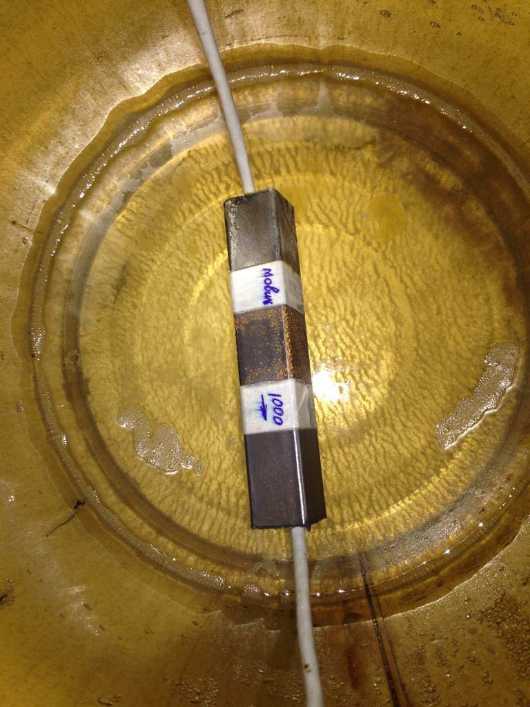

Не имея ни каких описаний не мовиль тестим составы в "ведре" солевого тумана.
Мовиль подсох через 1 неделю появились очаги ,Din 1000 без изменений (для этого состава своя нумерация ! 1000- означает часы в соленом тумане, 10 лет)
Мовиль.gif [ 356.54 КБ | Просмотров: 7826 ]
ML.jpg [ 211.77 КБ | Просмотров: 7826 ]

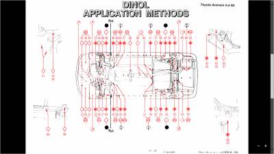

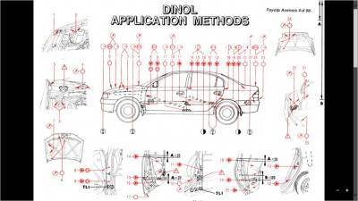

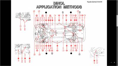

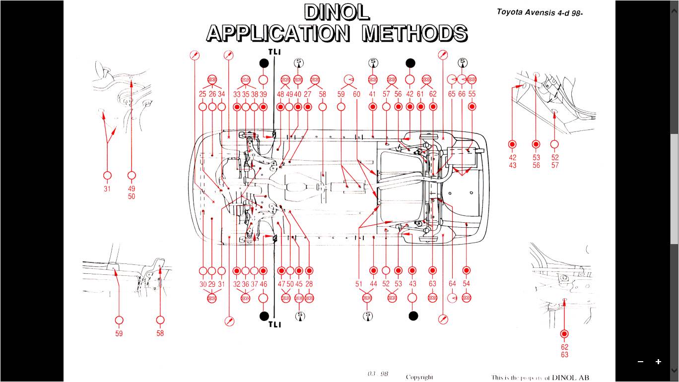

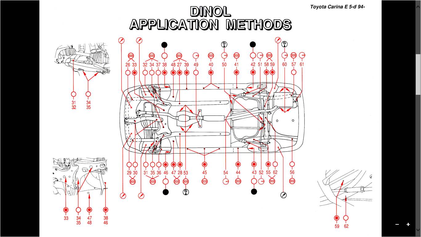

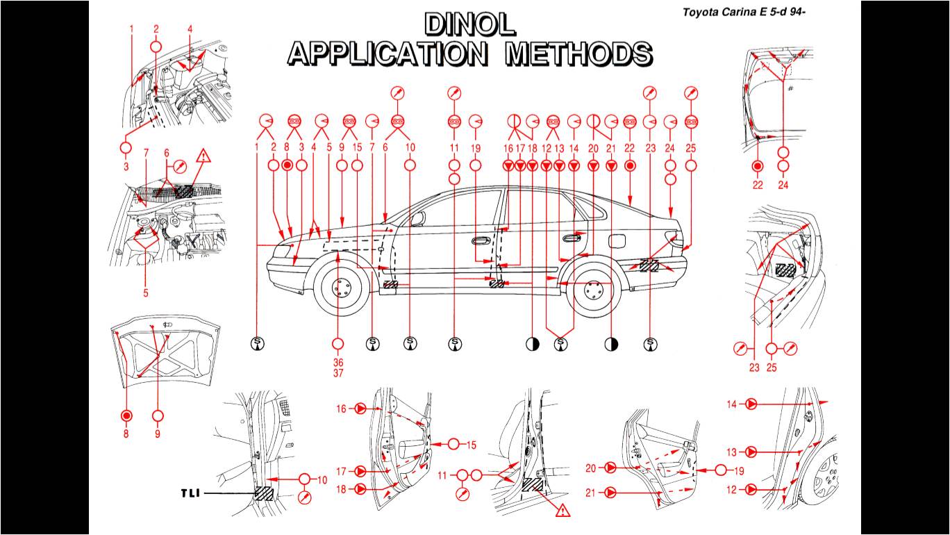

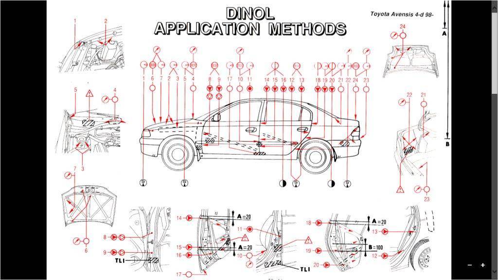

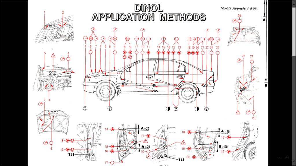

Схема обработки.
Добавлено спустя 22 минуты 30 секунд:
Еще схема на Авик на всякий случай.
Добавлено спустя 16 минут 36 секунд:
По таким схемам должны обрабатывать автомобили на станциях антикоррозионной подготовки.
Значки указывают на части кузова которые необходимо снять перед обработкой, отверстия выполнение заводом, части особо чувствительные к коррозионному воздействию, направления распыления, типы насадок, отверстия которые необходимо просверлить перед обработкой и поставить заглушку после и т.д. Что касаемо новых отверстий для нанесения составов - делать их должны специальными сверлами которые позволяют исключить попадания стружки во внутрь а также пошаговость конуса сверла исключает возможность проваливания.
схема обработки 1.png [ 471.86 КБ | Просмотров: 7761 ]
схема обработки 2.png [ 342.17 КБ | Просмотров: 7761 ]
Авенсис 1.jpg [ 99.07 КБ | Просмотров: 7757 ]
Авенсис 2.png [ 355.79 КБ | Просмотров: 7757 ]

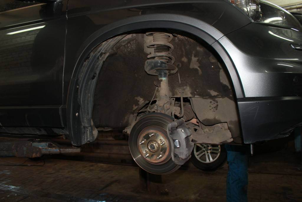

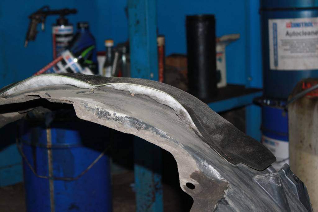

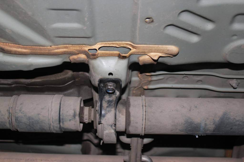

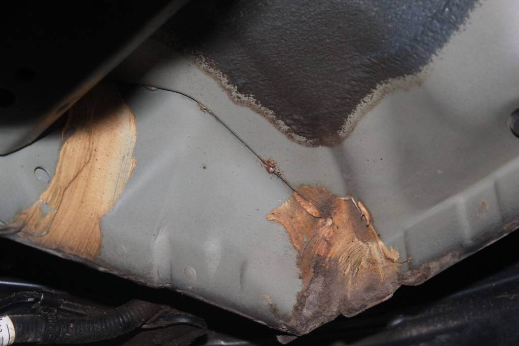

Про "напыляемую" шумоизоляцию, жидкий локер, напыляемые подкрылки и пр.
Хочу сразу отметить что в этой теме очень много маркейтинга и сейчас только у ленивого нет решения для автомобилистов. Предлагаю обсудить "сухой остаток" по этому вопросу.
Не секрет что многие автопроизводители стараются экономить по максимуму в итоге жесткий пластик, двигатели с небольшими ресурсами и пр., по моему направлению не многие производства проводят хорошую антикоррозионную подготовку. Фольксваген груп и Автофрамос обрабатывают и скрытые полости и днище, KIA и хендай покрывают днище транспортировочной мастикой как правило ее хватает на 5-10 тыс км летом она капает и с легкостью остается на траве. Если не по лениться и заглянуть под автомобиль то мы увидим там либо "голое" дно и колесные арки с участками пластизоли. Колесные арки за частую вовсе не закрыты либо в них есть локеры- пластик закрывающий зону пескоструя.

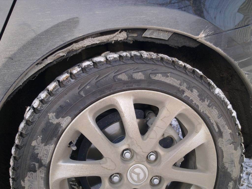

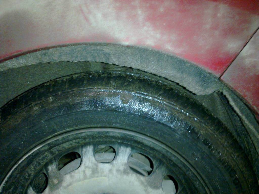

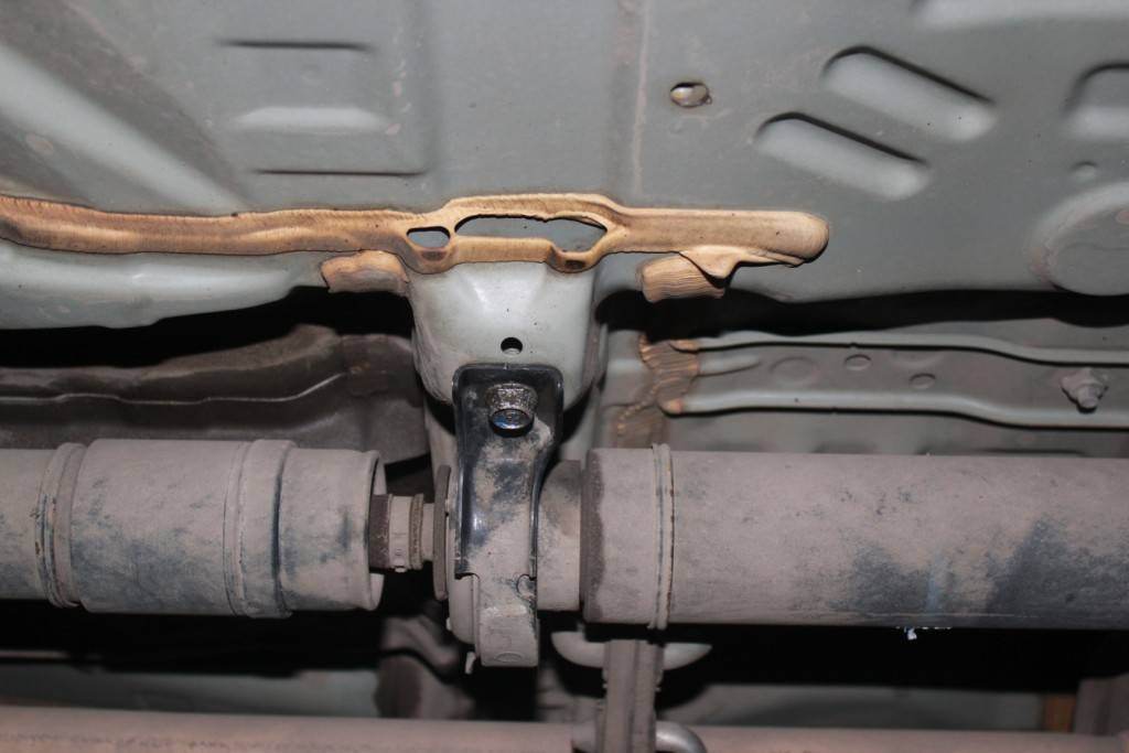

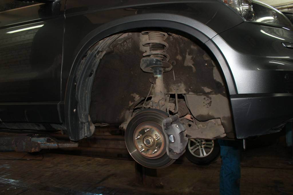

Слабые места локеров это места крепления пластика с металлом(разное расширение материалов при перепадах температуры) в последствии очаг коррозии, скрытые не проветриваемые полости, подложка локера впитывающая влагу(набирает вес зимой рвет).
Локер 1.jpg [ 294.06 КБ | Просмотров: 7662 ]
локер 2.jpg [ 330.1 КБ | Просмотров: 7662 ]
локер 3.jpg [ 304.64 КБ | Просмотров: 7662 ]
Наполнитель локера.JPG [ 117.12 КБ | Просмотров: 7660 ]
Что закрывает локер.JPG [ 128.69 КБ | Просмотров: 7660 ]
плостизоль и шовный герметик.JPG [ 174.45 КБ | Просмотров: 7660 ]
Шовный герметик, брак.JPG [ 124.81 КБ | Просмотров: 7660 ]
шовный герметик, пластизоль, очаг корозии.JPG [ 122.29 КБ | Просмотров: 7660 ]

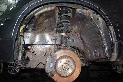

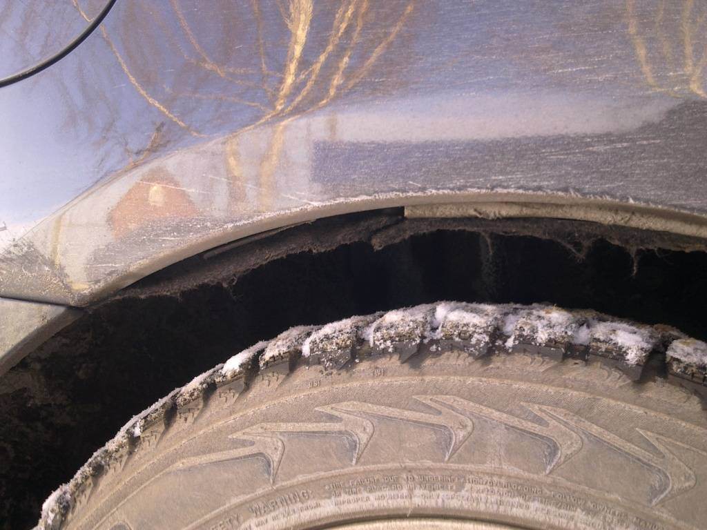

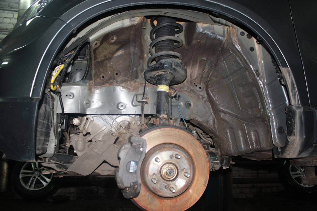

Возникает вопрос - " Какое решение найти для защиты колесных арок?"
Исходя из того, в каких условиях работает этот элемент кузова, требования к составу следующие :
- должен защищать от пескоструя
- содержать ингибиторы коррозии
- быть износостойким
- в идеале иметь шумоизолирующий эффект(арка источник шума)
- не разрушаться при низких температурах, не стекать и не капать при высоких
- что бы не сильно пахло
Составы на основе битума:
- не содержат ингибиторов
- растрескиваются при морозах, возможно стекание при высоких температурах(летом, в покрасочной камере)
- слабая износостойкось
Составы на пластиковой основе(антигравий):
- не потечет летом, и не трескается зимой
- можно окрашивать в цвет кузова
- твердая пленка
- имеет склонность к откалыванию кусков при попадании крупных камней
Различные вариации сочетающие битумную и пластиковую основу:
- сочетают + и - выше рассмотренных
Не буду углубляться в "нано" технологии и про "вспученный перлит" и про тончайшие шарики стекла ... думаю все люди думающие. Zn и AL добавляют в составы для увеличения износостойкости и это не имеет отношения к процессу цинкования, а приставка "нано" подразумевает размер 10 в -9 метра....
Составы на основе синтетической резины :
- отлично держат пескоструй (как камень в резиновую стену)
- до +110 от - 40 рабочая температура
- содержит ингибиторы
По износостойкости и пескострую проводили такой тест - http://www.youtube.com/watch?v=Vt3yHm8r4ng.
если в цифрах :
обычная авто краска 5 атмосфер 1 мин
антикор(воск) 5 атмосфер 2.5 мин
антигравий 5 атмосфер 3 мин
Синтетич. резина 7 атмосфер 7.5 мин
Состав из синтетической резины изначально разрабатывался для грузовиков Volvo, и так и назывался Dinitrol Volvo, сейчас имеет свой индекс 479.
Что касается шумоизоляции :
эффект снижения шума от колесных арок будет появляться при нанесении на металл состава толщиной в 1.5 - 2 раза превышающий его собственную. Толщина Металла арки 800 микрон - толщина шумоизоляции 1500-2000 микрон (для сравнения антикор 500-600). Более толстое покрытие не даст желаемого результата да и вес большей "шубы" ставит вопрос адгезии ребром.

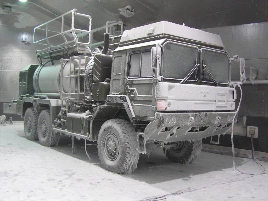

Может подискутируем?
Добавлено спустя 13 минут 3 секунды:
Кабина этого MAN комплексно обработана материалами DINOL, гарантия от сквозной коррозии 30 лет.
