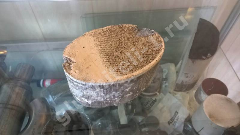

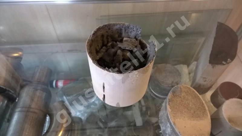

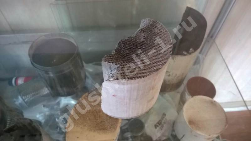

Вот как то так выглядят нерабочие катализаторы,

А что это за штучка?)
