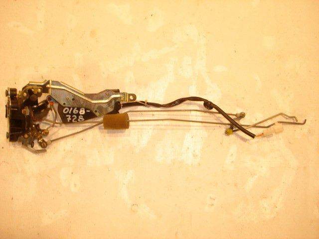

Это на всех 4-х дверях. От каждого замка на внутреннюю ручку открывания идут 2 тяги. Одна на саму ручку а вторая на флажок запирания/отпирания.
На передних дверях тяги запирания/отпирания связаны с личинками. Но не жестко, через замок.
Т.Е. ты поворачиваешь ключ, замок открывается и одновременно тяга поднимает флажок (и наоборот). Но когда ты пальцем поднимаешь/опускаешь флажок то личинка не проворачивается а замок отпирается/запирается.
А актюатор - это типа еще одна личинка. Он двигает механизм в замке и тягает флажок, но флажок и личинка не трогают актюатор.
А в водительской двери актюатор особый , он понимает движение механизма запирания замка и передаёт сигнал на блок чтобы остальные 3 актюатора повторили.
А проглядеть ты мог запросто.
Тяга на флажок проходит с обратной стороны верхней планки железа двери и её не сразу видно, нужно во внутрь заглядывать или рукой СЧупать 8)
