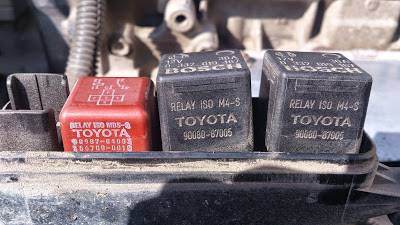

два чёрных одинаковые по номерам.в другом блоке у меня ещё 2 одинаковых.
2014706140858.jpg [67.33 КБ]

СообщениеДобавлено: Вс июл 06, 2014 3:16 pm
Какой номер?

СообщениеДобавлено: Вс июл 06, 2014 3:23 pm
Кстати,в центре,между отмеченными,твоё реле стартера.

СообщениеДобавлено: Вс июл 06, 2014 3:40 pm
Ну правильно,релюшки вентиляторов.Не пойму,это фото с машины с кондеем?

СообщениеДобавлено: Вс июл 06, 2014 3:48 pm
Судя по схеме на крышке справа реле компрессора,а слева реле вентиляторов.
Добавлено спустя 3 минуты 43 секунды:
Значит релюхи взаимозаменяемые.

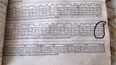

ещё на эбу одного провода не хватает.
2014706141303.jpg [57.66 КБ]

СообщениеДобавлено: Вс июл 06, 2014 4:50 pm
Почему тогда тебя удивляет что у вас что-то розниться?Всё это отсутствие-наличие чего-либо связано с наличием кондиционера на машине твоей супруги.

а провод на эбу на реле впрыска?по книге их два,у меня один.фото выкладывал чуть выше.

СообщениеДобавлено: Вс июл 06, 2014 5:14 pm
Точно не знаю,но думаю что это связано с наличием датчика повышения оборотов при включении кондиционера на машине супруги.

Кстати, реле стартера= реле бензонасоса. Одинаковые они. Даже цвет, не говоря уже про маркировку. Наверняка и не только в данных цепях применяются.
