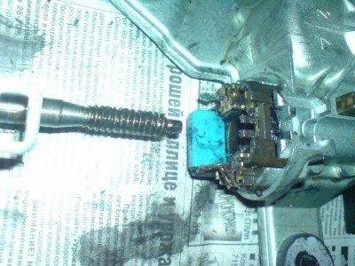

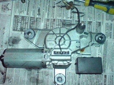

У меня он тоже перестал работать, помогло сняти и вскрытие - закисли щётки...почистил смазал, теперь работает)))))
