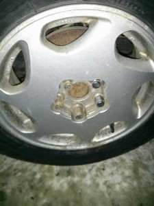

СообщениеДобавлено: Вс фев 04, 2018 1:43 pm
Сообщения: 991
Откуда: Томск
Двигатель: 3S
всем привет..случаем ни у кого нет такой заглушки лишней?
IMG_20171211_192307.jpg [ 47.38 КБ | Просмотров: 20909 ]

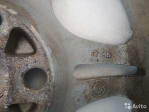

СообщениеДобавлено: Пт апр 06, 2018 7:11 pm
Сообщения: 77
Откуда: Киров
OlegF1 писал(а):
Если не ошибаюсь, то 14 5x100 6J et38
Toyota ET45 6J*14 H2 PCD 5/100
4295144215.jpg [ 79.72 КБ | Просмотров: 20490 ]
