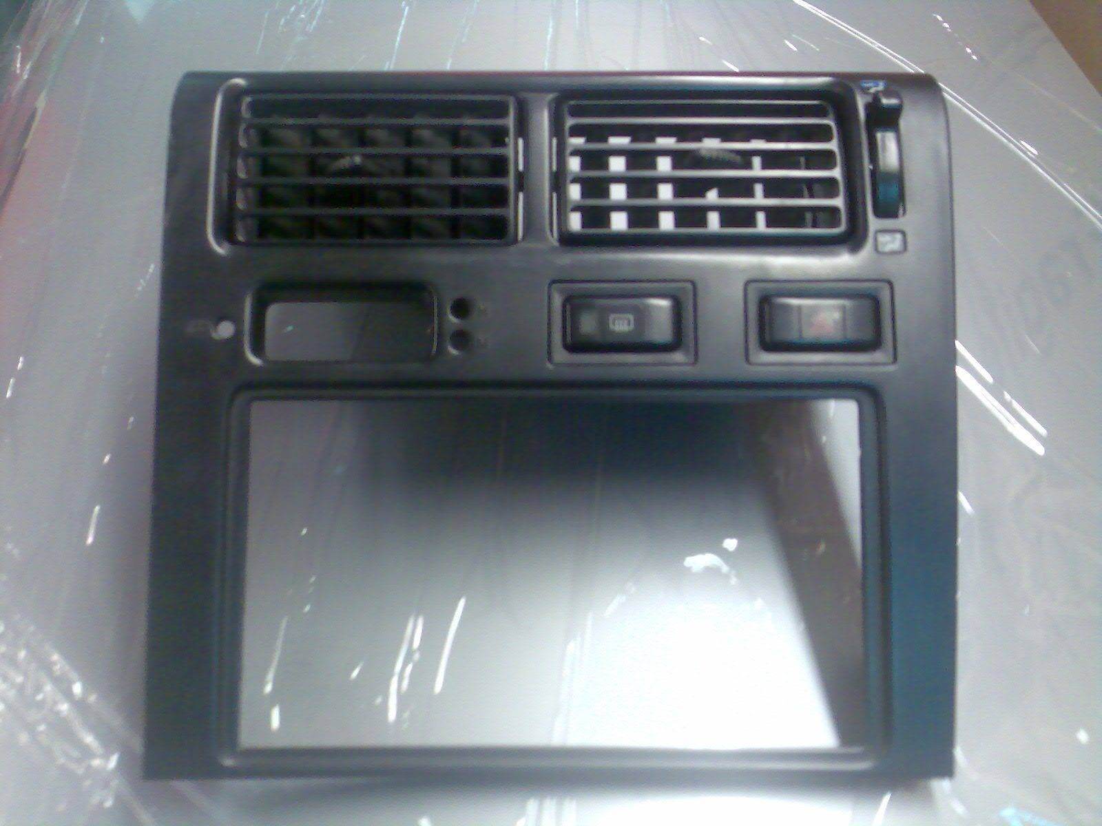

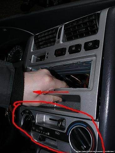

Народ, подскажите!
Совместимы ли блоки обведенные на фото у Карины Е и у Toyota Corona, ST190, Select Salon, 92'. У меня полетел такой блок, хочу заменить? У Coron'ы вроде там кнопки, а у меня крутилки. А как насчет внутренностей кто знает?
consol.jpg [ 34.86 КБ | Просмотров: 3818 ]
Carina E Wagon, 4A-FE LB, 95 г. Англия
СообщениеДобавлено: Чт мар 05, 2009 2:18 pm
Не совместимы. Во-первых, они не симметричны (приглядись к своему блоку). Во-вторых, у Карины Е там просто крутилки и тяги стросиками, а на Коронах с кнопочным управлением это является пультом. Все заслонки движутся сервоприводами по командам электронного блока управления климатом.

Эх.... и почему на экспорт японцы не делали таких прелестей как сервоприводы заслонок, мелочь - а приятно. :)
СообщениеДобавлено: Чт мар 05, 2009 4:49 pm
Сообщения: 1935
Репутация: 60 [ ? ]
Анатолий
Они даже отличаются у КаринЕ английской и японской сборок ....
Антон, а центральная панель на Каринах и Коронах (та, что с мафоном, кнопками и воздуховодами) по посадочным местам выходит тоже невзаимозаменяема?
Просто в планах была установка 2-диновой магнитолы, и был вариант купить центральную панель от Короны для этих целей, перекинув кнопку задней противотуманки в другое место. Вот я и задался вопросом, а подойдёт ли она на Карину Е?

СообщениеДобавлено: Ср мар 11, 2009 2:42 am
Вот с нею, как раз, проще. Другое дело, что часы с другой стороны, что кнопок у праворуких только две, да ещё и в рамках, придётся проводку перекладывать...
А ещё у них другая конструкция центральных воздуховодов и перекрывающей заслонки. Ну, и два стандарта крепёжных "пистонов", длинные и короткие.
ЗЫ: я себе тоже буду ставить Калдиновскую двухдиновую. Собираюсь ,во всяком случае. Давно уже. %-) Купил её ещё полтора года назад, во всяком случае. %-)

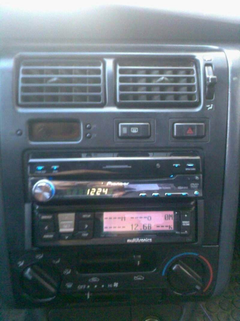

Как видно, там всего две кнопки. Кнопку задних противотуманок можно установить вместо кнопки включения кондиционера ( у кого его нет естественно). Либо немного нарастить провода и установить под приборкой, вырезав в штатной заглушке внутри по периметру отверстие для этой кнопки. А с перекрыванием заслонок надо как-то химичить, вот в мае месяце этим займусь на даче.
Ну, в общем, я так думаю........ :)

Как видно на фотках, на двухдиновой консоли рычаг перекрывания заслонок находится сбоку и механизма перекрывания в консоли нет. А на кариновской консоли рычаг посередине, и, по моему, механизм перекрывания стоит внутри консоли, но могу ошибаться, точно не помню, давно ее не снимал. В связи с этим, возможно, придется переставлять механизм перекрывания заслонок и мудрить с тягами.
Или вообще заглушить их нафихх :)

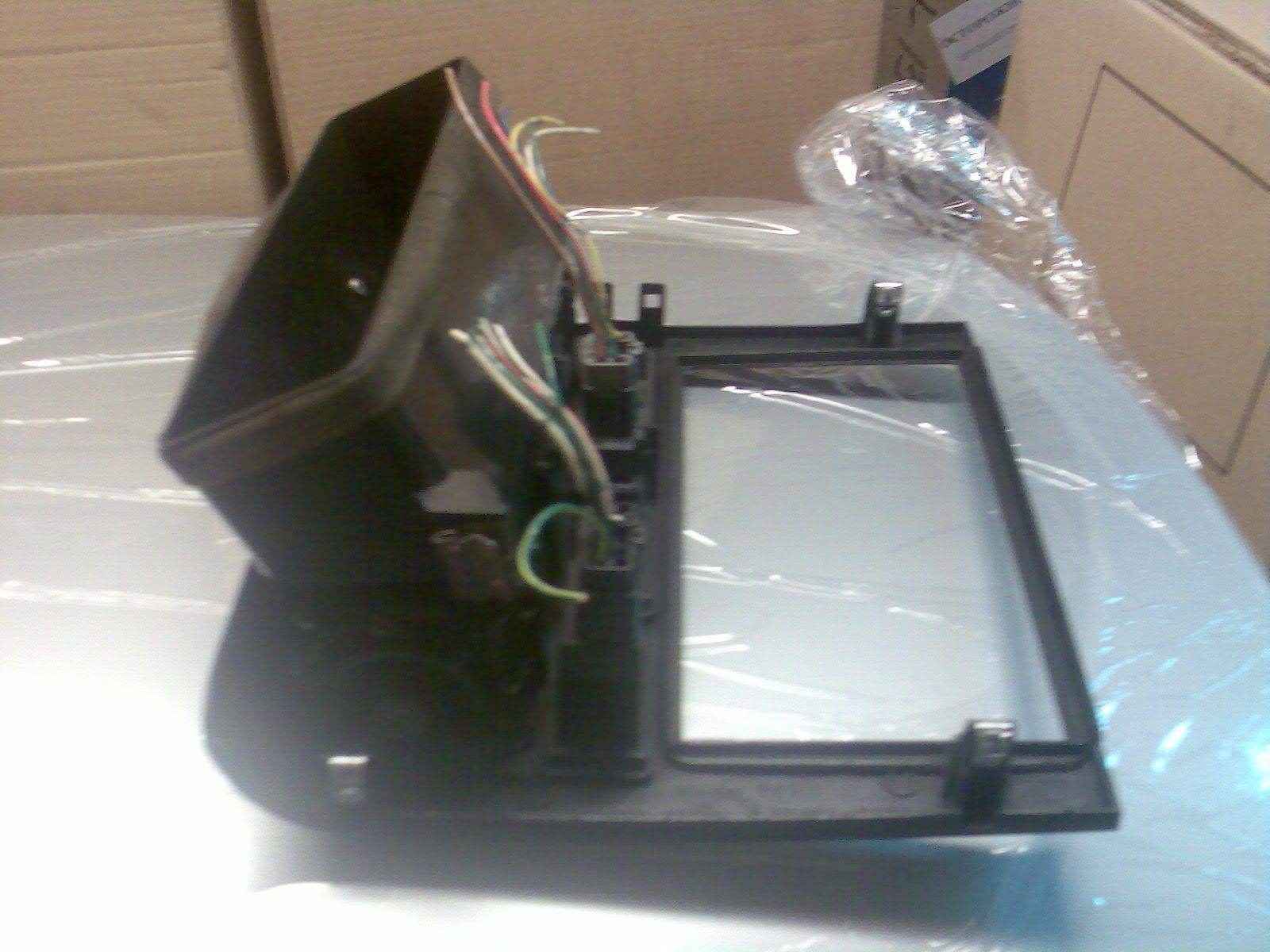

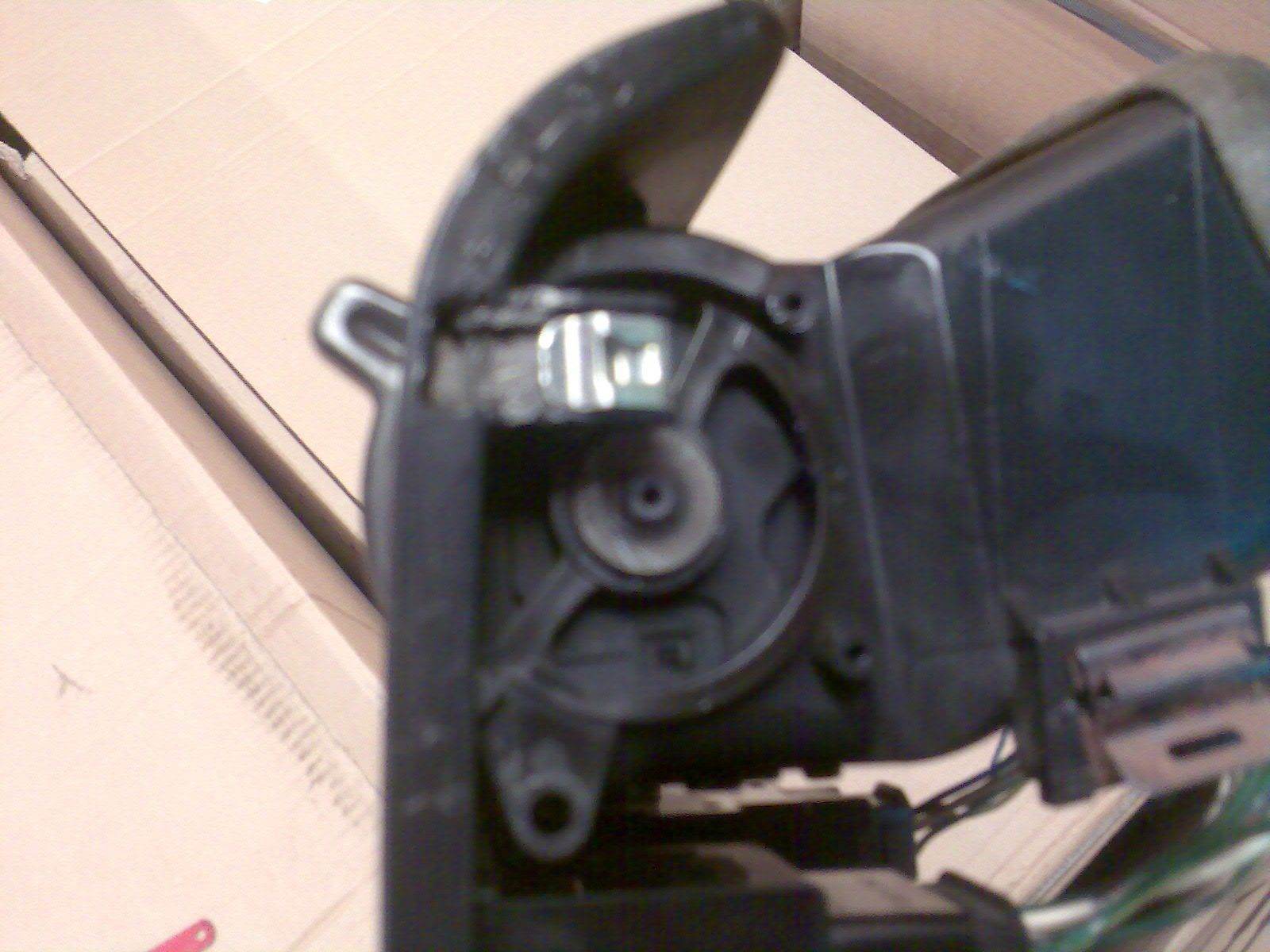

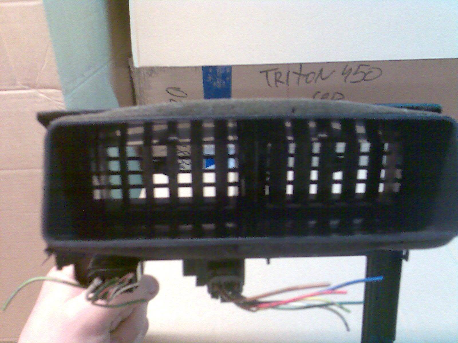

1. Разъемы с проводами одинаковые
2. да :)
3. я не заказывал, снял просто с Короны
4. Кнопки другого стандарта крепления, т.е. нужны "аварийка" и Обогрев задн. стекла" от Короны
Ну и пара фоток, сорри за качество, фотал телефоном.
С перекрыванием воздуха еще не разобрался, отложил на потом.

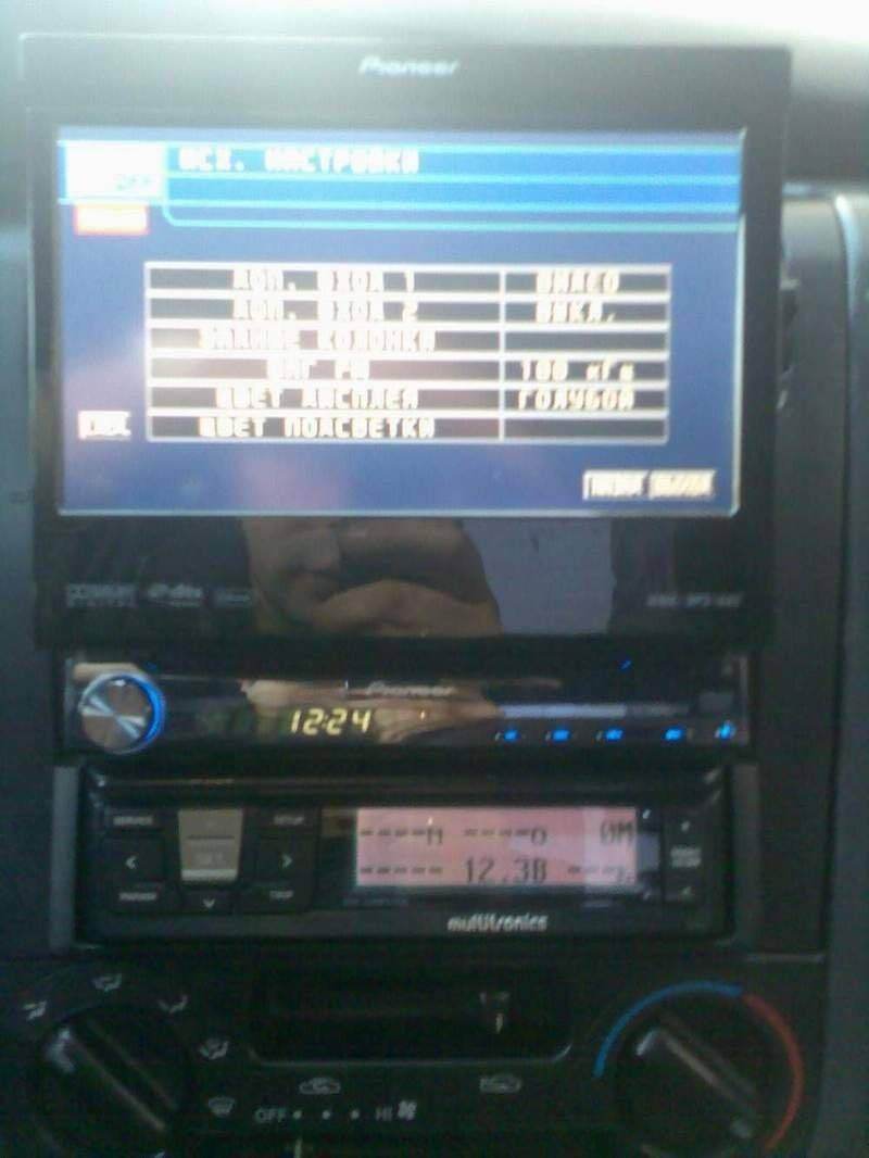

Спасибо за ответы и за фотки! Наконец всё прояснилось. А про кнопки я в курсе, что придётся и их менять вместе с консолью.
Это бортовой комп? А то я себе хотел двухдиновый мафон с большим экраном ради GPS ставить, а такой вариант с выдвижным долго рассматривал в магагзине - мне кажется он не очень удобен - часы с кнопками загораживает и воздуховоды.
