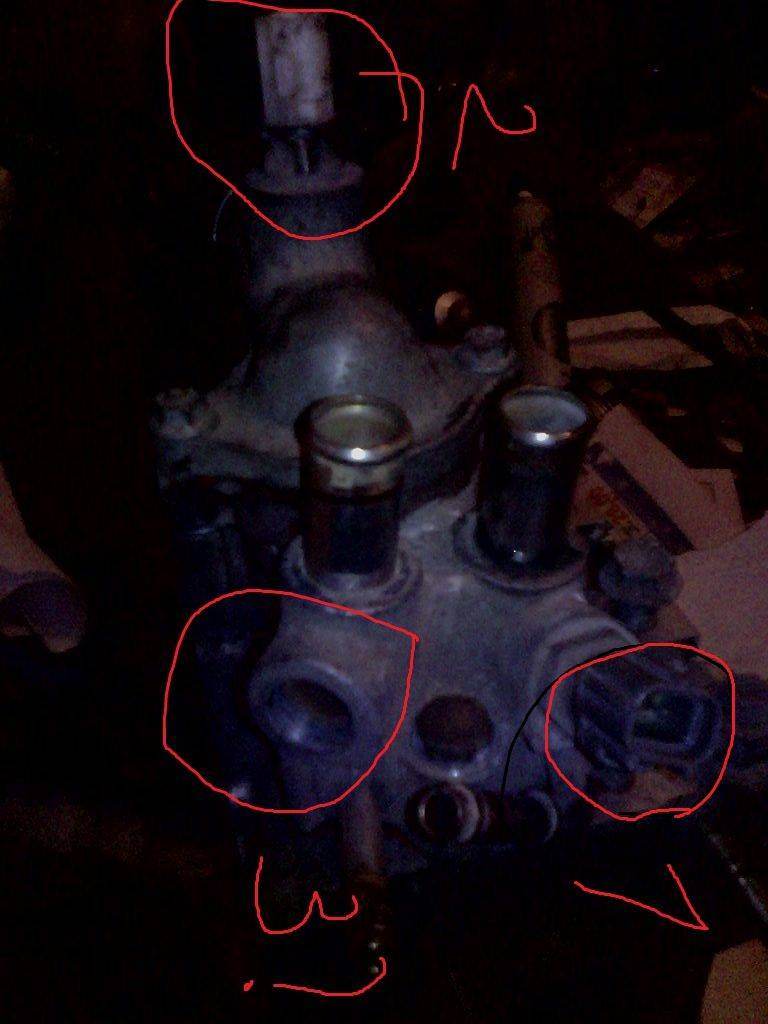

ребята подскажите номер датчика включения вентилятора. заранее благодарю
IMG_20131226_194026.jpg [ 142.29 КБ | Просмотров: 26524 ]
устала прокладка, каринка мерзнет
