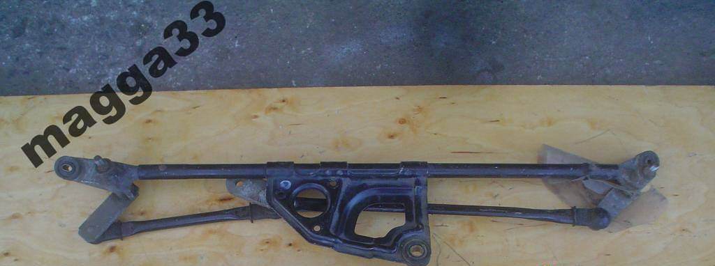

Всем привет!может кто подсказать какой повод стеклоочистителя левый а какой правый?снимал трапецию на ремонт .теперь ставлю и непонятно,обозначения один D другой P
-"Если бы мы делали женщин,то они бы не ломались" Тойота
СообщениеДобавлено: Ср ноя 12, 2014 10:03 pm
Сообщения: 1195
Откуда: Витебск
Машина: Carina_E
Двигатель: 4AFE\LB
D-драйвер
P-пассажир
а вообще ,насколько я помню-они по другому не встанут ,длинна разная
Комментарий к файлу: может это поможет-европейка механизм
4765930282eu.jpg [ 42.97 КБ | Просмотров: 9786 ]
