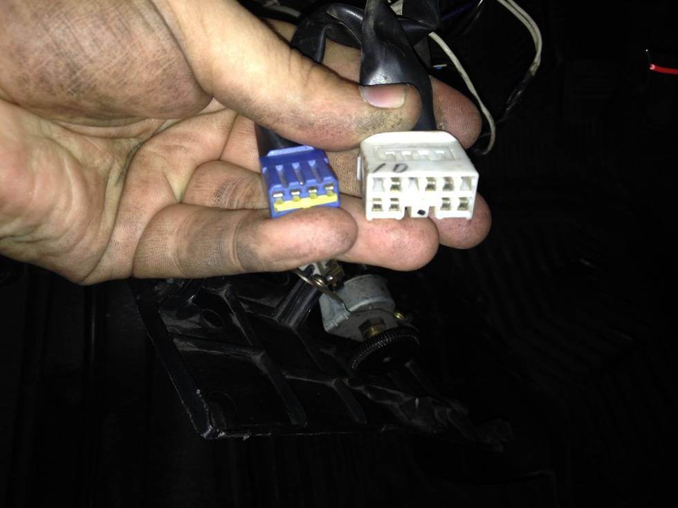

Похоже от системы кондиционирования. У вас кондер есть? По рисунку три контакта видно. Опишите цвета проводов.
Toyota Carina II, 1991 г.в., 4A-FE LB, 1.6, МКПП C52, седан.
СообщениеДобавлено: Вс июн 08, 2014 12:53 pm
разъем какой то самопальный. фото бы его получше, и как правильно сказали - цвета проводов бы. Если в районе печки - то предположу что еще может иметь отношение к музыке авто.
СообщениеДобавлено: Вс июн 08, 2014 1:08 pm
Сообщения: 385
Откуда: Украина. Бровары
Двигатель: 4A-Fe STD Denso
Кондиционер есть, осенью раюотал, а сейчас включаться не хочет, хотя лампочка на кнопке включения светит зеленым индикатором.
Цвета 4-х проводов: Коричневый, желтый, белый и зеленый
Из-за этой фишки кондиционер может не включаться? Если да, то куда ее подсоеденить?

Есть у кого-нибудь еще мысли по поводу разъема? :s_o_s:
Колхозинг какой-то однозначно. У япов не быват разъемов такой формы, да и отсутствие черного и наличие коричневого навевает на соображения что был установлен какой-то блок в Гермашке, ну или в другой точке Европы - ареале распространения фирмы Бош.
