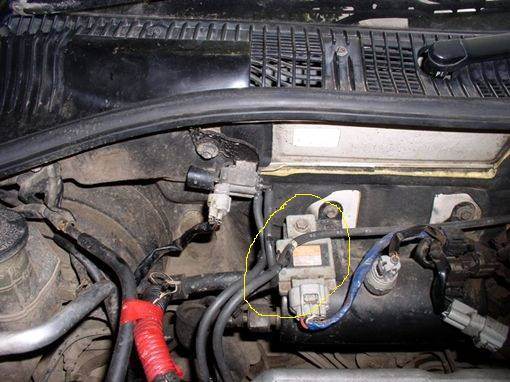

Никак, не могу найти этот датчик. В местных магазинах плечами жмут. На экзисте как искать не понял, все другое выдает. Может кто знает, как он называется и где искать?

Эм... чо енто?
в моём понимании регулятор напряжения это тот что в Генераторе стоит...
Дык на нём циферки есть какие?

Ну очень похоже на предохранитель (пластину ) предпускового подогрева (свечи накала ) дизеля. К сожелению под капот дизельной Каринки не залазил, но на европейских грузовиках тоже стоят похожие приблуды.

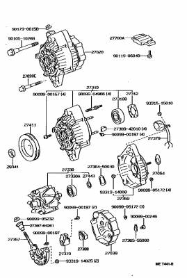

Извиняюсь за флуд. По порядку значит. Машина - дизель 2с, кузов СТ190. Загорелось однажды лампы: заряд, масло и воздух в системе (вроде так). Машина поездила и встала. Больше не заводилась. Генератор сдал в СЦ. Те, так и не нашли на него схем (проверить на стенде не смогли), поменяли щетки и еще чего (уже не помню). Поставил, результат нулевой. Заказал б/у, как оказалось найти такой новый было сложно, он с вакумником идет. Пришел, да чуть другой, по меньше. По кулибили и поставили его. Но результата нет. Вот тут, методом тыка открутили эту штуку, пустили провода напрямик и она завелась!! Но заряжает акум без остановки, а когда машину глушу, акум разряжается. Поняв, что дело в этой детали, стал ее искать. Ищу уже без малого ГОД! Большое спасибо, что отозвались на тему.
Комментарий к файлу: Вот он справа вверху, написано - REGULATOR ASSY, GENERATOR (27700А). Но как пытаюсь найти по фото выдают не его.

27700A 27700-64080 REGULATOR ASSY, GENERATOR 02.1992 - 12.1992 2C..CT190..JPP 01 Цена
27700A 27700-65010 Заменён: 27700-35040 REGULATOR ASSY, GENERATOR 12.1992 - 01.1996 2C..CT190..JPP 01 Цена
Нашёл другое:
по схеме, вроде как бОльше походит на Твоё фото...

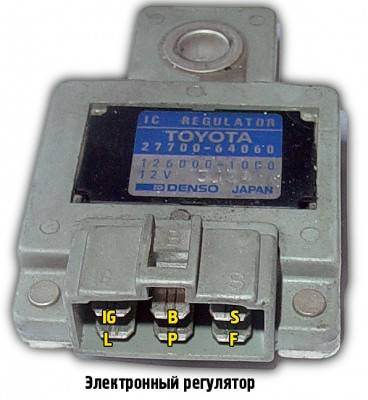

С электриками (разных звал, в СЦ гонял) все прозондировали, везде все норм, кроме нее. Дело точно в ней. ТС леворульная. Генератор все время на схемах не мой, это странно, но спасибо проверю. Скину VIN и фото генератора своего скоро. Спасибо.
Вот в интернете фото нарыл, ну очень похож.
regulator.jpg [ 180.15 КБ | Просмотров: 9585 ]

и 27700-64060, на верхней фотке видно. Чем отличаются даже не знаю.
Поспрашивай, мож у кого есть, в инете ничего дельного найти не могу
Они отличаются колличеством контактов, на одном 6(2*3) на другом 8(2*4).

На фото верхние левые два контакта "IG" и "B" соответственно плюс от зажигания и постоянный плюс (от батареи). Ещё по парочке на щётки идёт, и на блок выпрямительных диодов. Кто куда - надо смотреть-прозванивать по месту. Но технически вопрос абсолютно решаем бюджетно - задача регулятора тупо регулировать напряжение обмотки возбуждения (ротора), посему можно поставить любой внешний (он и здесь внешний, что сильно облегчает задачу по сравнению с генами с встроенным регулятором ( viewtopic.php?f=4&t=971 ) ). Надо только с подключением концов правильно разобраться.
