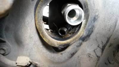

После покупки, оказалось, что испарители на рестайл и дорестайл отличаются. Соответственно, у меня дорестайл, а испаритель(как и весь комплект) - рестайл. Варианта два - попробовать накрутить трубки на такой испаритель. Либо покупать испаритель дорестайл но уже с трубками, что дорого и долго, и хрен найдешь!
Сейчас у меня выглядит вот так
Добавлено спустя 8 минут 4 секунды: И если я поменяю испаритель, трубки от рестайла на дорестайл видимо не подойдут?

Что тебя смущает? Не надо ничего менять - оставляй как есть....у тебя же трубки достают до отверстия-там после присоединения трубок уплотнителя побольше проложишь...При замене испарителя придется поменять и трубки....

так я не понял - что у тебя рестайл а что нет? по теме - длинный трубки вдоль правого крыла соединятся только с соотв. испарителем. рестайл-рестайл или дорестайл-дорестайл. потому что там другое крепление. вариантов действительно два - либо менять эти трубки, либо менять испаритель. только одно большое НО - надо смотреть по заправочным штуцерам. потому что на моей машине предыдущий хозяин постарался - испаритель стоит рестайл (как у тебя), длинный трубки тоже рестайл но ОТ ДВУХЛИТРОВОЙ карины, у которых нет заправочных штуцеров. соответственно шланги на компрессоре (где и двухлитровой и стоят штуцера) - у меня родные, таким образом получилось что у моего кондея нет ни одного заправочного штуцера Добавлено спустя 39 секунд:Okshish писал(а): Не надо ничего менять - оставляй как есть.... не оставит - соединение испаритель-трубка на рестайле и дорестайле совершенно невзаимозаменяемые

Действительно не внимательно прочитал-меняй испаритель

Видимо меня не правильно поняли? Дорестайл у меня машина. А комплект кондея - с рестайла. Так что наверное оставить все-таки можно. Только видео, что мелкая трубка чуть упирается в моторный щит. Вот и страшно мне

Mr_Nuke писал(а): Дорестайл у меня машина. А комплект кондея - с рестайла. у меня так же. испаритель стоит как надо. правда не я его ставил, но думается встать он должен

Sanchis85 Если не трудно, сможешь сфоткать трубки под капотом, на выходе из салона?

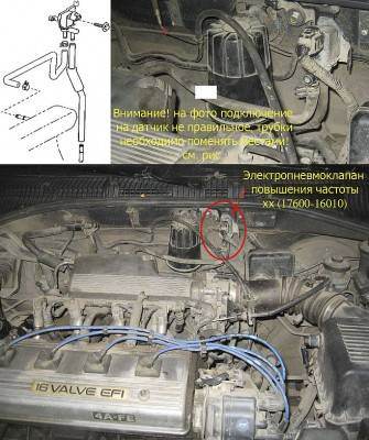

Парни сфотайте у кого клапан хх стоит - куда его ладить?

Okshish писал(а): Парни сфотайте у кого клапан хх стоит - куда его ладить? Как то так

Aleksey R А трубка вниз уходит куда? Там есть ориентир какой?...

Okshish писал(а): Aleksey R А трубка вниз уходит куда? Там есть ориентир какой?... Не скажу. У меня 3S

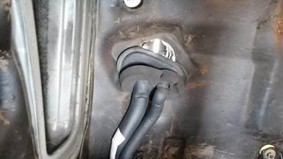

Mr_Nukeу меня эти трубки вот так выглядят: Вложение:
DSC03304.JPG [ 566.34 КБ | Просмотров: 7665 ]
Okshishклапан повышения ХХ: Вложение:
DSC03305.JPG [ 642.36 КБ | Просмотров: 7665 ]
нижний шланг присоединяется к металлической трубке, которая идет под впускным коллектором на регулятор давления топлива. эта трубочка как бы является отводом от основной трубки. .Сфоткать именно то место не смог, сфоткал сверх-сзади: Вложение:
DSC03306.JPG [ 123.81 КБ | Просмотров: 7665 ]
DSC03307.JPG [ 130.05 КБ | Просмотров: 7665 ]
вот схематично попробовал изобразить расположение этой трубки под впуском и расположение отвода на ней Вложение:

Sanchis85 А с чего ты решил, что у тебя дорестайл? Выход из моторного отсека как у рестайла!

Mr_Nukeя говорю же Sanchis85 писал(а): Mr_Nuke писал(а): Дорестайл у меня машина. А комплект кондея - с рестайла.
у меня так же.

Sanchis85 у тебя щиток моторного отсека, из которого трубки выходят- не дорестаил, ибо на дорестйле дара круглая, а у тебя овальная получается.Или ты в круглую дыру так аккуратненько трубки вставил на овальной резинке, что не видно даже щелей?
