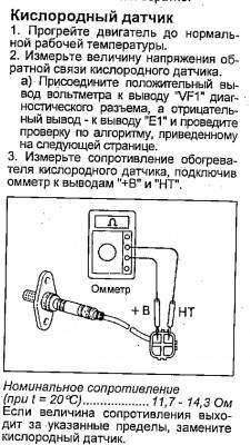

я бы посоветовал купить датчик DOX-0251. Стоит от 6ти тысяч. Но это последнее дело.
При замене датчика: расход уменьшится, движок резвее обороты набирать будет (это заметил у себя при замене ДОСа).
Давай разберемся насчет работоспособности твоего датчика. Возьми 2 иголочки и мультиметр. В месте, где в датчик заходят провода нужно замерить сопротивление следующим образом: одну иголку втыкаем в черный провод так, чтобы игла жили задевала и вторую иглу в светлый провод какой нибудь. Меришь сопротивление, как на картинке, но возле датчика. Сопротивление должно быть по памяти 2 - 3 Ома.
