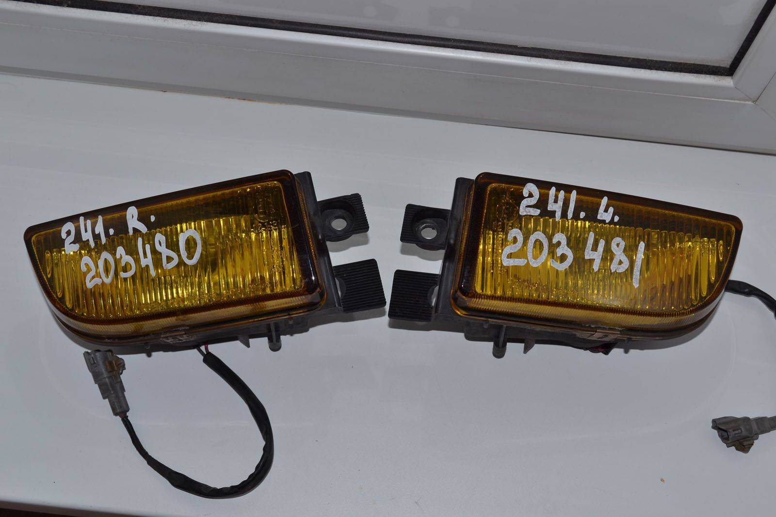

ЕЕЕЕ, стал обладателем тру джидиэм туманок. Никакого колхоза в виде желтой пленки, настоящее желтое стекло :)-(:

желтый спектр самый лучший против тумана и дождя...вопрос...как сами стекла в птф поведут себя в процессе экспкуатации...как будут жить...какое качество...

Это оригинал Koito 20313 с желтым стеклом. Как они себя могут вести? :) Как и оригинал Който с обычным стеклом. Да и туманки эти стоят только на автомобиле для внутреннего рынка.

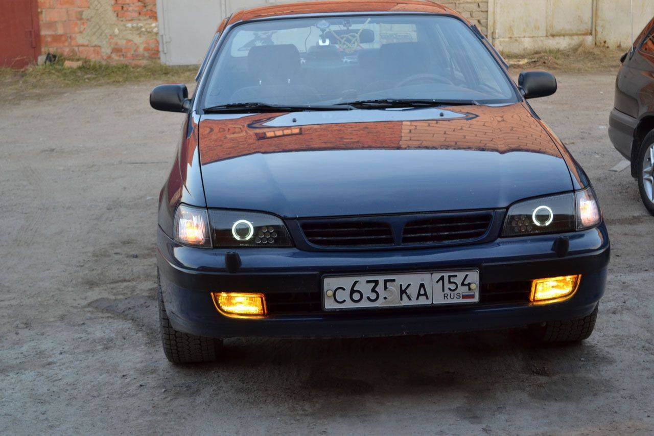

Отмечусь.
DSC_0364.JPG [ 189.32 КБ | Просмотров: 10066 ]

Driver писал(а):
Отмечусь.
как светят желтенькие?
Желтеньким :) Еще не было возможности проверить
