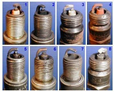

Про свечи
Может Пригодится)
На фото №1 изображена свеча, вывернутая из двигателя работу которого можно считать отличной. Юбка центрального электрода имеет светло-коричневый цвет, нагар и отложения минимальны. Полное отсутствие следов масла. Владельцу данного мотора можно только позавидовать, и есть чему это экономичный расход топлива и отсутствие необходимости доливать масло от замены до замены.
На фото №2 типичный пример свечи от двигателя с повышенным расходом топлива. Центральный электрод покрыт бархатисто-черным нагаром. Причин тому несколько: богатая воздушно-топливная смесь (неправильная регулировка карбюратора или неисправность инжектора), засорение воздушного фильтра.
На третьем фото наоборот пример чрезмерно бедной воздушно-топливной смеси. Цвет электрода от светло-серого до белого. Здесь есть повод для беспокойства. Езда на слишком обедненной смеси и при повышенных нагрузках может стать причиной значительного перегрева, как самой свечи, так и камеры сгорания, а перегрев камеры сгорания прямой путь к прогару выпускных клапанов. Юбка центрального электрода свечи изображенной на фото
№4 имеет характерный красноватый оттенок, этот цвет можно сравнить с цветом красного кирпича. Это покраснение вызвано работой двигателя на топливе содержащем избыточное количество присадок имеющих в своем составе металл. Длительно использование такого топлива приведет к тому, что отложения металла образуют на поверхности изоляции токопроводящий налет, через который току будет легче пройти, чем между электродами свечи, и свеча перестанет работать.
Фото № 5. Свеча имеет ярко выраженные следы масла особенно в резьбовой части. Двигатель с такими свечами после длительной стоянки, имеет обыкновение после запуска "троить" некоторое время, а по мере прогрева работа стабилизируется. Причина этого неудовлетворительное состояние маслоотражательных колпачков. Налицо повышенный расход масла. В первые минуты работы двигателя, в момент прогрева, характерный бело-синий выхлоп.
Свеча на фото № 6 вывернута из неработающего цилиндра. Центральный электрод, его юбка покрыты плотным слоем масла смешенного с каплями несгоревшего топлива и мелкими частицами от разрушений, произошедшими в этом цилиндре. Причина этого - разрушение одного из клапанов или поломка перегородок между поршневыми кольцами с попаданием металлических частиц между клапаном и его седлом. В данном случае двигатель "троит" уже не переставая, заметна значительная потеря мощности, расход топлива возрастает в полтора, два раза. Выход один - ремонт.
Фото № 7 это полное разрушение центрального электрода с его керамической юбкой. Причиной данного разрушения мог стать один из перечисленных ниже факторов: длительная работа двигателя с детонацией, применение топлива с низким октановым числом, очень раннее зажигание, и просто бракованная свеча. Симптомы работы двигателя такие же, как в предыдущем случае. Единственное на что можно надеяться так это на то, что частицы центрального электрода сумели проскочить в выхлопную систему, не застряв под выпускным клапаном, иначе тоже не избежать ремонта головки блока цилиндров. Но это зависит от человека, грешен он или нет (шутка). Если говорить об этой конкретной свече, то ее хозяина Бог миловал.
Фото № 8 последнее в этом обзоре. Электрод свечи оброс зольными отложениями, цвет не играет решающей роли, он лишь свидетельствует о работе топливной системы. Причина этого нароста сгорание масла вследствие выработки или залегания маслосъемных поршневых колец. У двигателя повышенный расход масла, при перегазовках из выхлопной трубы сильное, синие дымление, запах выхлопа похож на мотоциклетный. Если вы хотите, чтобы с работой вашего двигателя было меньше проблем, не вспоминайте о свечах только тогда, когда мотор отказывается работать. Производитель гарантирует безотказную работу свечи на исправном двигателе 30 тыс. километров пробега. Но и вы в свою очередь не забывайте с каждой заменой масла или в среднем каждые 10 тыс. километров пробега проверять состояние свечей. Прежде всего, это регулировка зазора до требуемой величины, удаление нагара. Нагар удалять лучше металлической щеткой, от пескоструйной обработки разрушается керамика центрального электрода, и вы рискуете получить копию с фото № 7. Так же я бы рекомендовал менять свечи местами, это связано с разными температурными режимами работы цилиндров.

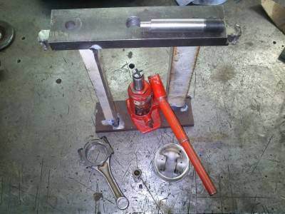

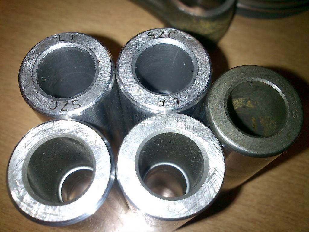

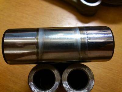

Раскидал сегодня один из комплектов поршень-шатун с помощью приблуды, сваренной за 15 минут из подручных материалов. Ещё за 5 минут токарь выточил оправку для выпрессовки пальца. Износ у пальца неравномерный - с одной стороны 4 сотки, и аж десятка с другой. Сегодня же пришли пальцы от Lifan. Geely брать не стал, судя по отзывам Серёги MerTV качество у них в последнее время хромает, а Лифан - контора как-то постарше, чем Джили. С другой стороны, не удивлюсь, если и на Lifan и на Geely пальцы идут от одного поставщика. Размеры полностью совпадают с Кариновскими.

СообщениеДобавлено: Чт июн 26, 2014 11:56 pm
Vitek
Почему решил оставить старые поршни?
СообщениеДобавлено: Пт июн 27, 2014 12:07 am
Виктор77 Я бы всё оставил родное, даже не вскрывая движок. Компрессия - зверь! Но масло с аппетитом кушать стала из-за залёгших маслосъёмных колец, да и пальчики износившиеся "дизелят". А по горшкам до расточки на ремонтный ещё не дотянул - износ 1 - 1,5 сотки. Когда-то на "зубилке" своей такой же ремонт делал - там менял только кольца и резинки-прокладки. Наездил 96 тыков за 6 лет, и продал. Масла от замены до замены хватало на долив оставшегося в канистре, даже с запасом.
СообщениеДобавлено: Пт июн 27, 2014 12:14 am
Vitek
Двигатель снимал только из-за того, чтобы вытащить поршневую?
СообщениеДобавлено: Пт июн 27, 2014 12:29 am
Виктор77 Нет, для этого достаточно было голову и поддон скинуть. Просто раз такая пьянка, то до кучи решил и сцепление проинспектировать - только я на нём уже 127 тыков накатал, сколько до меня - неизвестно, да и выжимной уже погромыхивал. А коробку снимать не хотелось - уже голый блок как-то полегче выдёргивать.
Добавлено спустя 7 минут 11 секунд:
Блин! Только сейчас на своём же фото заметил, что на Лифановских пальцах в зоне посадки в головку шатуна, внутри есть утолщение стенок до 5 мм на длине 11мм. На родных Кариновских такого усиливающего пояска нет. Интересно, что скажет MerTV. На пальцах Джилишных так же?
И на Тойотовских,частью,тоже так же,это нормально
СообщениеДобавлено: Пт июн 27, 2014 9:46 am
Да меня это не напугало. Просто подумал, что это может быть отличительный признак пальцев, в случае, если они одни и для Лифана и для Джили. Просто По Джилишным брак бывает, а по Лифановским информации, насколько я понимаю, пока нет (получается, буду первопроходцем). Вот и хотел сразу понять - это одни и те же пальцы, или всё же разные? Т.е. готовиться морально к возможной скорой повторной замене, или Лифан покачественнее будет? :D
Кстати, пальцы Джили и Лифан привозят за 2-3 дня, Хендаевские - дней за 20. Это наводит на нехорошие мысли о повышенном спросе на первые два варианта, а также на то, с чем этот спрос связан.

на пальцах Джилли с торца буква F выбита
