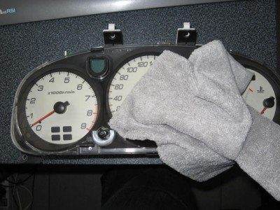

Комментарий к файлу: Радуемся "новой" приборке.
фото7.JPG [ 260.23 КБ | Просмотров: 12414 ]
Комментарий к файлу: и тщательно и очень нежно, располировать чистой и сухой микрофиброй, убирая излишек полироли
фото6.JPG [ 62.75 КБ | Просмотров: 12379 ]

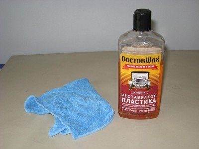

Комментарий к файлу: полироль для пластика
фото5.JPG [ 162.03 КБ | Просмотров: 12409 ]

Мои пять копеек:
1. Чтобы не тратить час, можно воспользоваться дрелью/дремелем (хоть полировальной машинкой) с насадкой мягкой и на малых оборотах, полного времени (не считая разборки/сборки) 5-7 мин, результат тотже.
2. Любая самая мелкоабразивная паста (если хорошо смачивать спиросодержащим то и ГОИ) подойдет - чита экономический :) эффект (проверено лично)
Да, но не совсем так, "неподходящие пасты" хоть и мелкие, могут не дать того эффекта. Так что не все мелкие пасты могут идеально подойти. Да и пасту для полировки СД купить не проблемма.
Виктор писал(а):
то и Гойя
У этой пасты основа - воск, поэтому с водой она не совместима абсолютно, она только для металлов.

И не забываем, что пластик на приборке очень нежный и его легко "переполировать". Поэтому я подходил очень осторожно без дрелей, ацетона :o (Мля, ЖЕСТЬ! кто первый свою приборку ацетоном протрет?) и прочих военно-разрушительных вещей.
Добавлено спустя 3 минуты 48 секунд:
Пётр писал(а):
не задумывался про полироль для CD дисков...
Она у меня на витрине лежала в магазине долго. Иногда СД полировал затертые, которые считать нужно было, обратил что паста работает очень "мягко" и так сказать, до идеального зеркального блеска. Попробовал приборку на Карине, час работы (при олынивании от основной работы:) ) и приборка просто сверкала как нулячая. Вот теперь до Хонды добрался. И уже с опытом предыдущих ошибок написал инструкцию. :)
Последний раз редактировалось Dmitry_R Пн мар 09, 2009 11:00 pm, всего редактировалось 1 раз.
СообщениеДобавлено: Пн мар 09, 2009 9:39 pm
Сообщения: 1935
Репутация: 60 [ ? ]
А какие ошибки были? Что б нам их не повторить ? :?
СообщениеДобавлено: Пн мар 09, 2009 9:48 pm
Да я все уже описал подробно, с учетом ошибок.
Ощибки были, что полироль быстро высыхала и полировка почти останавливалась, пока не додумался воды подливать по немногу.
И ещё я пытался за 5 мин, достичь результата, фига, пришлось набравшись терпения тереть, добавля полироль и воду.
Тереть нужно до исчезновения абсолютно всех царапинок, только так эффект будет потрясающий.
