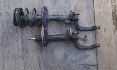

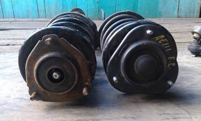

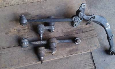

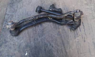

Не большой отчёт по подвеске SSS Карины Е и Левина в АЕ111 кузове, все рычаги и стойки полностью идентичны, за исключением опорного подшипника, площадок крепления шаровых и если ставить страт от левина то только с этими площадками. Штока на стойке одинаковые на 22, а вот пружины слабее на карине 13мм на левине 12. Верхние шаровые тоже подходят на нашу ступицу!

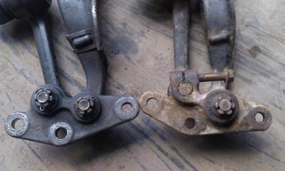

Комментарий к файлу: Вот то различие в креплении шаровых, о котором я говорил.

Upiter Доволен?)
косые рычаги такие же?

сегодня поставлю посмотрю какие косяки есть, а так то да доволен))) косые рычаги такие же, сам сайлент шире, а диаметр втулки такойже как у нас.

По фотке, вроде как площадки разные, межцентровое расстояние разное между центральным и левым отверстием? Не? Показалось? Это значит на кулак не встанет на наш, только на левиновский, он, кстати, другим номером идет.

Показалось, я примерял подходят как родные, номером другим идёт возможно из-за ступицы, если кулак продаётся вместе с ней, т.к. у левина 4 шпильки крепления колеса. Работа не даёт заняться подвеской(((

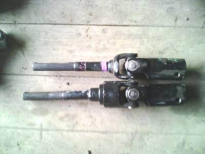

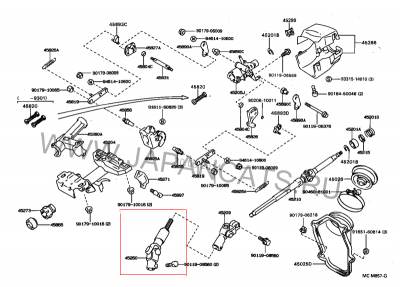

Други! Кто сталкивался, чем у нас вал рулевой отличается от других карин? Номера разные.

СообщениеДобавлено: Пн июн 30, 2014 3:59 pm
Сообщения: 1807
Откуда: Белгород
Репутация: 36 [ ? ]
Двигатель: Yamaha 3S-GTE
Shtusha Длиной,наш короче вроде! Можно поставить от обычной и на оборот!
Я себе менял несколько раз уже и забыл какой щас стоит!

sever.max
Вот, спасибо!
