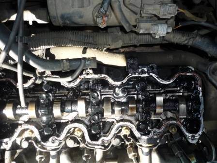

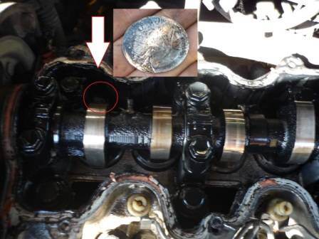

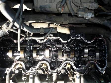

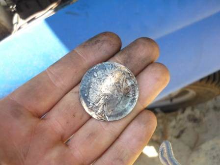

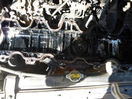

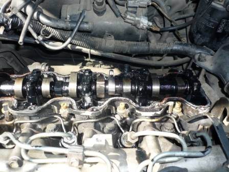

Прошу прощения - не отписывался по проблеме своей:
Попробывал крутнуть движок за шкив - не крутиться.
Снял крышку - там все окей, за исключением выдавленной шайбы на слева. Вывод - необходимо сдергивать гбц и смотреть. Сам я этого делать не буду, повезу в гараж к кому-нибудь, после сессии...
Так вот, хотел узнать о переспективах, суть проблемы была изложена на прошлой странице.
Toyota Carina ECT190L-DWMDSW

Судя по признакам если я правильно понял дизель 2с,кирдык ремень и всё сопутствующее,поршень дал в клапан клапан пробил стакан.Сейчас не крутится понятно почему,он упёрся в клапан,так что смотри ремень,скорее всего порван,но сверху может не видно быть надо крышки грм снимать.
Можно сказать повезло в какой то степени,обычно рвёт вкладыши распредвала и сам вал на куски,минимум на 3.
И так,что могло быть,из практики,подмёрз ремень возможно попала влага.
При заводе ремень перескочил,на зуб,может два,от сюда и работа двигателя такая.
Ну а дальше уже и так всё понятно,ваши сервис мастера,не смогли определить проблему,вот и отправляли,друг к другу.Вместо того,что бы проверить метки на ремне-распредвал-насос-кален вал
Для очень умных-пишу из своего личного опыта,без всякой теории.
Сам всё это проходил от и до.
У меня на практике случай был,появился стук,ни кто понять не мог,он то появлялся,то пропадал,мог сразу появиться мог не появится,короче безсистемно,и не зависело от оборотов,хрен угадаете.
Открутился болт на распредвалу,и шкив,то колотило то нет,пока он не слетел.
Вот такие мастера в сервисе,ни хрена не знают и не видят.

Ты пока просто проверь ремень,если он порван,это одно,если нет,это другое.
Но начать надо с ремня
С другой стороны,если колен вал не крутится в одну сторону из за того,что упёрся в клапан,то он должен крутится в другую сторону.Если ни туда ни сюда,отсоедини стартёр.
А последствия,если ремень порван-это,или замена головки,придётся бу искать.
Или замена стаканов,клапанов,направляющих.
Притирка клапанов,выставление зазоров,замена колпачков,шлифовка головки.
По хорошему ремонт опрессовка форсунок.
Так и есть - не крутиться, ремень целый, вроде как...
как это более точно проверить (про ремень)?
Ну я снял крышку на ремне (на которой 100000 написанно и на японском что-то) ремень на ней, вроде бы даже натяжение есть...

Если он порван на шестерни колен вала ты и не увидишь.
Не крутится в обе стороны?
Сними стартер,и попробуй прокрутить.
Сложно давать советы,на пальцах.
Снял крышку - там все окей, за исключением выдавленной шайбы на слева.- сделай фото,и выложи тут.
Добавлено спустя 38 секунд:
Benoy писал(а):
P1040820 - копия.JPG [ 73.9 КБ | Просмотров: 10495 ]
P1040824.JPG [ 123.62 КБ | Просмотров: 10495 ]
P1040827.JPG [ 103.78 КБ | Просмотров: 10495 ]
P1040819.JPG [ 136.69 КБ | Просмотров: 10495 ]
P1040825.JPG [ 122.18 КБ | Просмотров: 10495 ]
P1040826.JPG [ 115.1 КБ | Просмотров: 10494 ]

Пластину надо на место вставить,обратной стороной,и вообще,сам стакан посмотреть.
Короче,я тебе скайп скину,вечером пообщаемся,писать много сложно и не понятно,мысли теряются пока печатаешь :D

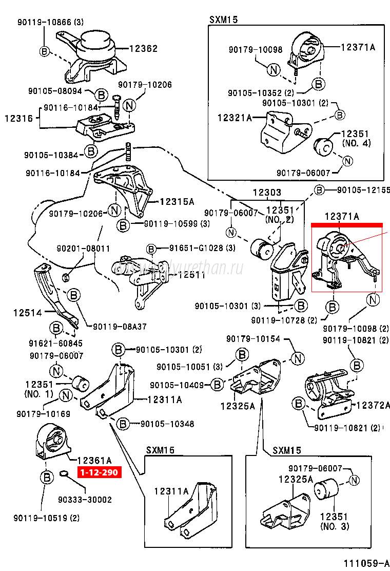

Знатоки,подскажите,подушка двигателя задняя на дизель 2с корона карина е ст 190 кузов какие размеры,и где заказать монго и номер?

Я брал по номеру 12371-64240. А что такое "монго"?
Размеры тебе какие? Буду в гараже, могу померить, я ее еще не поставил пока оказывается...

Опечатка-монго-можно
Дело в том,что там два вида опор,одна короткая другая длинная,на схеме видно.
Размер наружный диаметр сайленблока.
Мне подобрали там какой то,но похоже он немного больше,и не входит в обойму.
