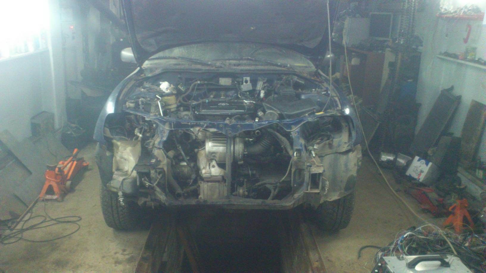

В связи с непредвиденными обстоятельствами и кучей проблем с поисками запчастей проект на полгода был заморожен. Но сейчас все возобновлено и думаю через недельку-другую будет ездить по улицам города :)
DSC_0797.jpg [ 1.56 МБ | Просмотров: 14134 ]
DSC_0799.jpg [ 2.04 МБ | Просмотров: 14134 ]
Заводится и ездит,сейчас все встало из-за отсутствия шлангов для кондиционера(да,там останется кондиционер),и радиатор основной потек,ждем новый
Места в подкапотном нет вообще,обслуживать такую машину будет ОЧЕНЬ проблематично ;)

Шланги ГУРа вообще без переделок встали,шланги кондея,родные,переделки подлежат,но частично. Трубки к насосу короткие и ж другим углом,пришлось подбирать подходящие,перегибать и шланг опрессовывать новый.
Оба блока предохранителей пришлось переносить,один радикально,другой чуть сдвинуть назад. Фильтр с байпасом от Селики,пришлось изголяться для него место освобождать и кронштейн изготавливать.
Проблема еще в том что интеркулер водяной(это выбор хозяина) и пока физически непонятно как будет работать его охлаждение(вернее понятно что плохо будет работать). Бутерброд из трех радиаторов будут охлаждать два тонких вентилятора,которые не закрывают всю площадь основного радиатора. Места между турбиной и радиатором 4 сантиметра всего.
