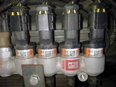

Скоростные форсы заключаются не в диаметре отверстия, а в том, что быстрее работают, исключая момент "подвисания" иглы, что очень актуально для оборотистых двигателей с хорошим крутящим на верхах. На хондовский 1.8 были установлены для интереса обычные форсы - конвульсии были прикольные после 4,5 килооборотов... Поставили обратно скоростные - все в норме, а чем больше отверстие - тем меньше можно ставить время отрытия и не будет затупа\захлеба на верхах.

слишком большой должна быть дырдочка и слишком много нужно запихнуть газа, что бы заставить его детонировать) Не боись, но калибровка времени открытия после рассверливания - обязательна. А в целом - малорик, сам на газу уже не первый год)

СообщениеДобавлено: Вт янв 13, 2015 6:13 pm
old_Duglas
на BRC форсунки разного цвета на разную мощность авто.

И у меня жиклеры были с синим колпачком, в одной из таблиц нашёл что они под 250л\с поэтому и не подумал даже вмешиваться. Да на самом деле опыт бесценен и три часа на доработку ни что по сравнению с результатом.

у меня оранжевые
20140821_151556.jpg [38 КБ]
