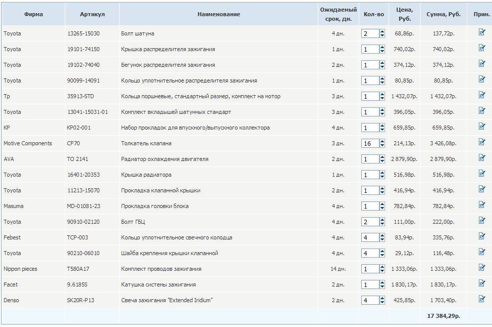

Вроде набрал заказ на экзисте для "капиталки". Оно не оно - хз. Гляньте кому не лень. Пишите коменты, можно матом. Мне до механика, как до китая
VIN: JT153ATK000008095
Модель CARINA E SED/LB(JPP) AT190,CT190,ST191
Двигатель 4AFE 1600CC 16-VALVE DOHC EFI
Дата выпуска 03.1992
Тип КПП MANUAL TRANSMISSION
Код модели AT190L-AEMDKW
Период выпуска 02.1992-01.1996
Код цвета кузова 3J6
Расположение руля LEFT-HAND DRIVE VEHICLES
Тип топлива ELECTRIC FUEL INJECTION SYSTEM
Кузов SEDAN
PRODUCT JAPAN PRODUCT PARTS
Комплектация XL TYPE
Регион EUROPE
прайс.jpg [ 422.55 КБ | Просмотров: 6829 ]

А толкатели тоже надо менять?
И откуда сам будешь?
"знающие" люди послушали звук мотора ,сказали, что клапана стучат, надо менять гидрокомпенсаторы (если я все правильно понял это и есть толкатели гы)
Сам я из Удмуртии

На кой чёрт тебе иридивые свечи?Много лишних денег?
Денег лишних нет, а про иридиевые вычитал на форуме, будь-то бы зер гуд они, и по всем тестам впереди )))
Посоветуйте, какие качественные свечки )

K16R-U11 я на Карину такие покупал.
СообщениеДобавлено: Ср май 28, 2014 5:06 pm
Если есть такая возможность и хочешь сэкономить, то заказывай з/части после вскрытия и не ремонтируй мотор у твоих "знающих" людей. :) Пожалуй, кроме крышки трамблера, бегунка, радиатора заранее можно заказать только комплект прокладок. Расходники тоже можно купить: фильтры, свечи, ремни, масло, ОЖ. Два болта ГБЦ покупать нет смысла - их 10 штук (5 одной длины, 5 - другой), народ заказывал сразу комплект неоригинальных, кажется "Элринг", и шатунные болты вычеркни из списка. Катушка зажигания тебе точно нужна?
На твою надо было К20R-U.
уже вскрыли )))
больше некуда, далеко и дорого
Виктор77
согласен на 100%
заказываю потомучто покоцали при откручивании, для подстраховки заказал каждого болта на 1 больше
думаю нужна. зимой ездил бед не знал, только весна-жара пришла, машина начала дергатся на ходу и глохнуть, постоишь мин 10 и дальше в путь. До замеров сопротивления еще руки не дошли

НА 4а моторорах нет никаких компенсаторов, зазор регулируеться шайбами разной толщины, а не толкателями.
Спасибо. А диаметр шайб случайно не совпадает с ВАЗвскими?
очень "знающие" люди у тебя. у нас шайбы вместо компенсаторов. они так же и мотор тебе сделают.
вот болты точно не советую брать поштучно. покоцали, бери все новые. твои болты уже вытянулись, новый будет другой длины. еще твои "знающие" закрутят тебе их криво, не по фен шую, и привет прокладке ГБЦ. болты, однозначно, новые, комплектом

Антон Иваныч, то, что написано 13041-15031-01 комплект шатунных вкладышей - это не так, это два вкладыша на одну шейку. Если к/вал точить не надо, то бери комплект шатунных Taiho R043A-STD.
Нашел на экзисте кольца 13011-16260 (оригинал) и аналог от производителя 13011-16300. Какая-то разница между ними есть? Просто цена аналога дешевле на 600 руб
смотри выше по теме, уже писали про кольца 13011-16300. по сути, думаю, равнозначно 13011-16260 поэтому и брал подешевле.

Антон Иваныч про вкладыши. Смотри маркировку на бугелях шатунов, там метка полноты стандартных вкладышей (1, 2 или 3). У меня на одном 1, а на остальных трех -2. Заказывал так как есть, оригинал. один комплект 1 полноты и три второй. Неоригинал идут комплектом на 4 шейки одного размера ( те же Тайхо). А какой там размер - ХЗ, так что не стал рисковать и поставил оригинальные.
"Знающие люди" могут тебе с впускным распредвалом накосячить. Там вкручивается технологический болт перед снятием, если этого не сделать будет геморрой.

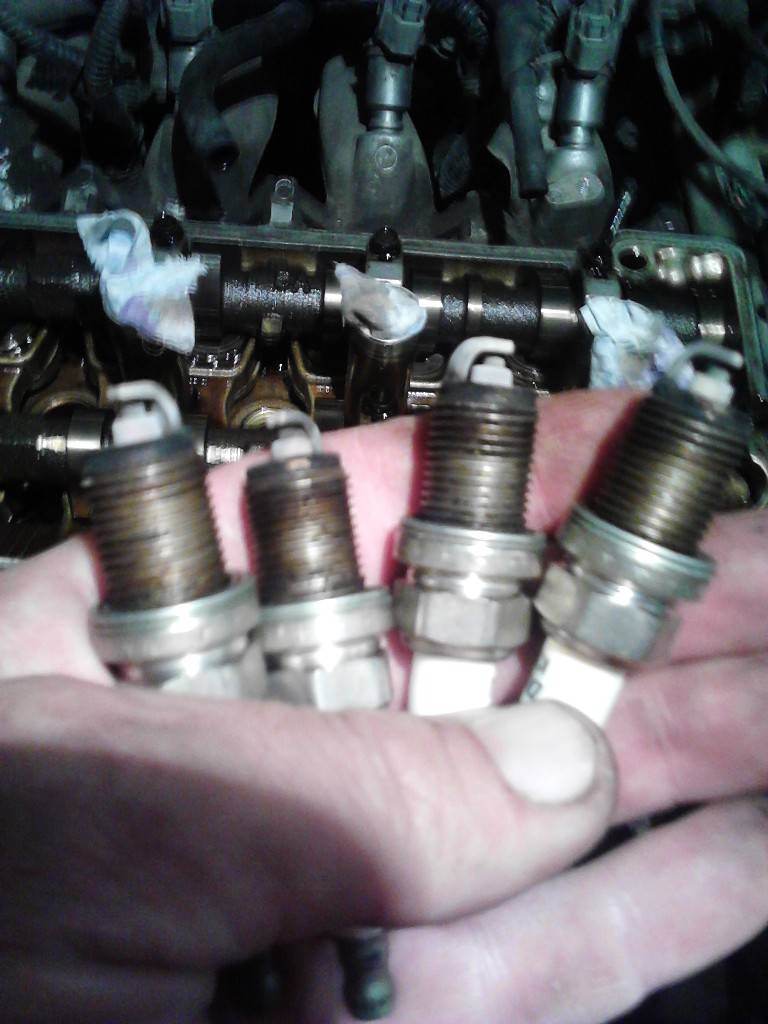

Всем здравствовать,подскажите про такой нюанс ,снял крышку клапанную,а там на валах(обоих) маркировка 5A стоит,так надо -валы взаимозаменяемые? Или у меня голова от 5А стоит??. ,на блоке 4А написано и шесть цифр.И еще там фото свечей-какой-то цвет слишком бледный по моему не коричневый а белесый какой-то ,это нормально? или непорядок?

СообщениеДобавлено: Чт июн 12, 2014 11:33 pm
Сообщения: 2504
Двигатель: 2C АКПП (3S АКПП)
Да он у тебя "новый " :D . Это я, Олег.
Олег.
СообщениеДобавлено: Пт июн 13, 2014 9:23 am
Да.
