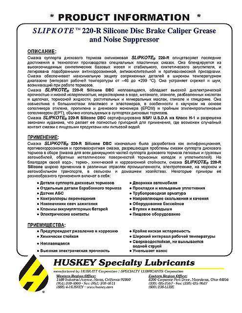

Dron писал(а):
Выпресуй четвертую, потом почисти направляющие, места где ходят и собери со Слипкотом. Покупка новых ни от чего не спасет.
Делов с неё уже не будет, покоцал сильно молотком. Три можно восстановить наждачкой, а одну точно или точить или заказывать
"Слипкот" - это что? По названию гуглится только Слипкнот :twisted: :D
Про пыльники не подскажешь?
Как пыльник фиксируется на направляющей - понятно, там канавка, а в отверстии пыльник как фиксируется?
Сейчас смотрел в магазине газелевский ремкомплект, пыльники с виду такие же, но смущает фиксация его в отверстии для направляющей.

l_denis писал(а):
.... а в отверстии пыльник как фиксируется?.....
Привет! У пыльника направляющей нижняя часть металлическая (резина на неё наварена). Она запрессовывается в скобу.
Добавлено спустя 6 минут 14 секунд:
l_denis писал(а):
..."Слипкот" - это что? По названию гуглится только Слипкнот :twisted: :D ...
SLIPKOTE 220 R - вот смазка.
1321788980363_bulletin.jpg [ 92.1 КБ | Просмотров: 8089 ]

2. Про смазку ответили, по опыту самая крутая
