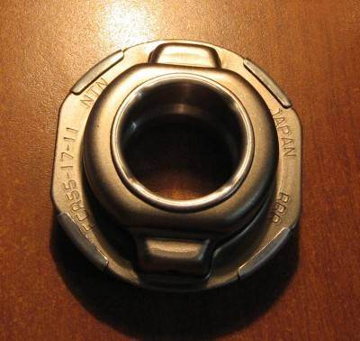

Привет ребята, вообщем вопрос такой. Пришёл подшипник BRG 840, на самом подшипнике маркировка NTN (Japan) FCR55-17-11. Смотрю на него и чёт он на наш неочень похож. Подскажите он на 1,6LB точно встанет или вернуть пока ещё есть возможность?

вчера разбирался у себя, нашёл подшипник с коробки С52 с карины 2, разные они с С51. на С51 вилка шире разведена, вот этот тоже похоже, что от коробки с52

Всё таки хотелось бы услышать мнение кто с таким сталкивался в жизни Добавлено спустя 4 минуты 8 секунд:Вот что нарыл на ветке форума: Sinclair писал(а): а причина продажи?
Добавлено спустя 8 минут 44 секунды: По ходу, понял я причину... Выжимной подшипник (BRG 840) и диск (TYD 035U) не встанут на Карину, судя по Эксисту render4 писал(а): Причина что перед продажей прежний хозяин забыл сказать что сцепление меняное причем на оригинал Asin, когда разобрали поняли что менять смысла нет- оно в идеальном состоянии. А так все не распакованное, все подходит, можете сами по схеме посмотреть http://www.japancats.ru/toyota/Parts.as ... 6ce1388015 или позвонить в exist сами. У них в описании довольно много несовпадений, сами признают.

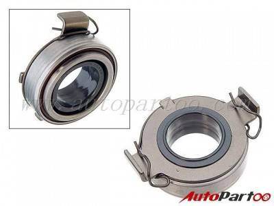

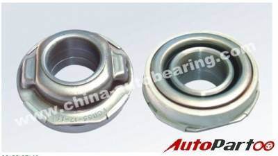

MerTV писал(а): digit писал(а): да она то встаёт, это понятно. но вот вилки выжимные у них разные. Вобщем выяснилось, что этот подшипник вообще по номеру бьётся как на митсубиси делика и хюндай и называеться он NTN FCR55-17-11 http://www.exist.ru/price.aspx?pid=2350 ... Mitsubishi В общем не тот это подшипник. BRG 840 выглядит вот так и вроде судя по этой фотке должен подходить на С51. Как думаете, на наш похож?

Один в один визуально с оригиналом.

СергейS не подойдет 100%
_________________ Ремонт ДВС японских и корейских автомобилей SWAP-сервис в Нижнем Новгороде

MerTV писал(а): СергейS не подойдет 100% Серёж, значит BRG 840 на 4A-FE точно неподойдёт? Я тебя правильно понял? А нафиг тогда они пишут что аналог?

СергейS писал(а): А нафиг тогда они пишут что аналог? Что бы продать На экзисте вообще очень много не правильных кроссов, презде чем что то заказать надо 100 раз проверить применяемость. Тоже мого раз так ошибался

СергейS писал(а): значит BRG 840 на 4A-FE точно неподойдёт? честно говоря я так и не понял всех картинок что ты выложил,но ответственно заявляю что вот этот: не подойдет

MerTVда нет Серёж, я так и подумал что ты не понял, этот подшипник что у тебя во вложении он от Митсубиши Делика и хундая, я пробил по нету и экзисту, он конеш не пойдёт. Его номер NTN FCR55-17-11 . А тот подшипник который я хотел купить и заказал называется BRG 840 и должен выглядеть вот так как на фото ниже, визуально он похож на наш

этот пойдет.
