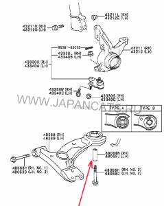

Все изжовано,но нужен совет т.к не могу найти провереной инфы.На А образный подойдет???Точка Опоры1-06-225Сайлентблок переднего рычага задний.
Или что будет лучше?

Себе брал такие как на фото , фото делал и выкладывал уже , но еще раз продублирую . Года 2-3 уже езжу на них , пробег около 100 тысяч , на недавней бесплатной диагностике ходовой сказали что все целое. Также втулки-направляющие не забудь заказать , они рублей по 50 стоят , и они одноразовые обычно :) , на втором фото их указал
Сайленты.jpg [ 323.66 КБ | Просмотров: 17363 ]
CImage.png [ 111.51 КБ | Просмотров: 17363 ]

Макс55
Задний сайлент 1-06-225 это от конторы "Полиуретан" а 1-06-709 от "Точка опоры" и тот и другой подойдет.

Alexzhuk писал(а):
1-06-225
это для рестайловых рычагов (тип в)
Вот как в сравнении будут
Комментарий к файлу: 1-06-225
5c9c6eas-960.jpg [ 151.26 КБ | Просмотров: 17351 ]
Для типа а идеально подойдут по высоте 1-06-709, хотя и 1-06-225 поставить можно только мет обойма будет утоплена внутри рычага.

Вот про задний сайлент тема то viewtopic.php?f=5&t=1673&start=375

так же спасибо,только я заказал под номером- 1-06-225 Точка Опоры
Сайлентблок переднего рычага задний(Exist),а у вас написано 1-06-709 ???
Добавлено спустя 3 минуты 40 секунд:
alexrotor
Для типа а идеально подойдут по высоте 1-06-709, хотя и 1-06-225 поставить можно только мет обойма будет утоплена внутри рычага-это ведь не на что не повлияет?
И еще дело в том что 1-06-709 ждать 25 дней,а я планирую починку на 28-30 декабря или с 5-10 января!

Макс55
Посмотри предыдущюю ссылку, там вроде много расписано.
Разная ширина проушины у рычагов вроде, поэтому и обойма у сайлентов разной ширины. Когда прессовать его будешь, располагай его по центру.
А это я чуть ошибся, у точки опоры тоже есть 1-06-225
