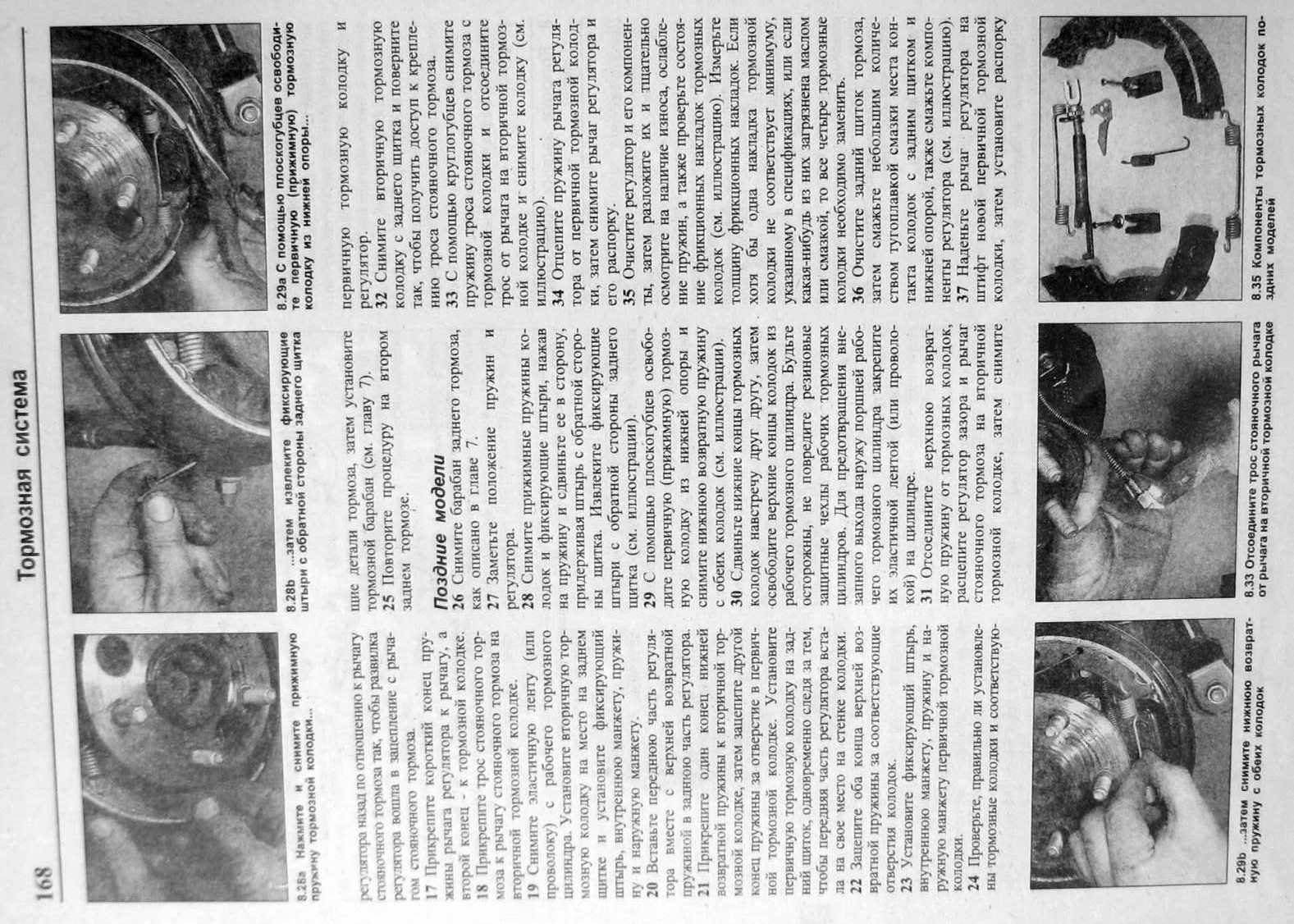

forsash
Вот посмотри, что в книжке написано. Может поможет
Добавлено спустя 4 минуты 37 секунд:
Кстати, по пункту 2, там никакой шайбы не должно быть. Пластина держится за счёт того что её с краю держит упор механизма автоподводки , переходящий в винт с резьбой, по которой крутится храповик...в который в свою очередь упирается трубка, другой стороной закреплённая на рычаге стояночного тормоза, как ты и написал.
По п.1 - это ты про какие штырьки и что значит "перебить"????

denis123567 писал(а): По п.1 - это ты про какие штырьки и что значит "перебить"????
В книге написано штифт тормозной колодки, у меня новые колодки пришли без штифтов.....Дык их скоко на колодке 1 или два?
На картинке видно плохо, но вроде два....
Вообще спасибо, это первая инфа , которую я вижу, я примерно так и собирал....
А раньше мучался собрав колодки на щит, ставил пружины......
Так как в этой книжке проще.....и логичнее .....Да, похоже я всё правильно сделал.....Кстати а что за книга?
рс: Хотел бы я посмотреть тому спецу в глаза, кто мне такой ребус приподнёс......Блин, всю голову сломал....
Да, зато теперь можно объяснить как это работает.....
При разведении колодок цилиндрами, ослабляется давление колодок на механизм ограничителя и он отпускает рычаг пластинки.....
которую пружинка тянет вниз.....Вот если люфт приличный то пластинка поворачивает на 1 деление храповик, при этом увуличивется длина механизма ограничителя ..... При отпускании
тормозов пластинка спокойно поднимается вверх и опять готова к подводке...
И так пока люфт не придёт в норму.... при работе стояночного тормоза подводки не происходит, так как при этом механизм не ослабляется....
Кстати не я один к этому пришёл....
http://carina-e.ru/viewtopic.php?p=212350#212350
