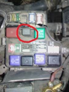

Брал машинку уже с этой проблемой, все как-то руки не доходили, и вот началось!
При нажатии на кнопки сигнала на руле ни какой реакции.разбираем руль и видим что контакт не достаёт до контактной пластины на руле, чуть отогнув пластину хотелось чтобы проблема была решена, но нет.Теперь при нажатии на кнопки сигнала, щелкает какое-то реле.открываем капот прислушивается, нашли наше реле, серое между красным и зелёным (на фото выше).я вообще не соображаю в электрике.но раз щелкает значит работает.но сигнала почему-то нет.кинул плюс напрямую на крякалку-работает.ЧТО ДЕЛАТЬ НЕ ЗНАЮ, ГДЕ ИСКАТЬ?

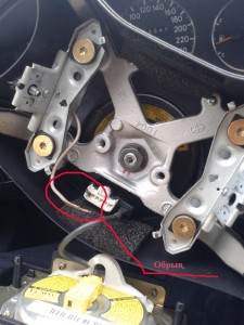

Всем привет!
Вот и у меня на 19-ом году жизни пропал голос (звуковой сигнал). Но Слава Всевышнему причина оказалась проста - провод от колодки отлетел,точнее перетёрся.

Вопрос по сигналу.
На реле "+" приходит, от сигналов провод звонится, от разъема руля тишина.
Разобрал блок реле там тоже нет контакта от баранки, кто подскажет, может есть проблемное место где, а то косу подкапотную разбирать неохото.
Как вариант кинуть доп.провод от рулевой колонки до блока реле
Обрыв шлейфа (улитки,спирального провода ) подушки безопасности и сигнального (два в одном).
viewtopic.php?f=4&t=13713&hilit=%D1%80%D0%B5%D0%BC%D0%BE%D0%BD%D1%82+%D1%81%D0%BF%D0%B8%D1%80%D0%B0%D0%BB%D1%8C%D0%BD%D0%BE%D0%B3%D0%BE+%D0%BF%D1%80%D0%BE%D0%B2%D0%BE%D0%B4%D0%B0
Добавлено спустя 10 минут 7 секунд:
Иногда после манипуляций с рулевой колонкой, в том числе при регулировке развал-схождения, его обрывают по неграмотности, неопытности...
