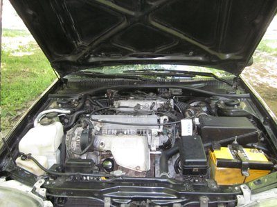

Вот и я помыл недели две назад двигатель. Только сегодня дошли руки до фото.
IMG_2279.JPG [ 168.33 КБ | Просмотров: 5483 ]

Aleksey R писал(а):
Вот и я помыл
ой боюсь я что-то,свой мыть
Александр.
