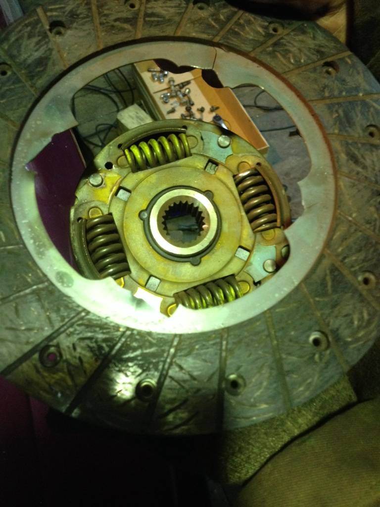

Не помню писал ли в этой теме, но у меня было Valeo отъездил 15тыщ и оборвало диск(( Заменил на айсин, качественный, с выбитым лого. Заменил все полностью( корзина,диск, выжимной) хотя и прошлое было в идеале кроме диска. Сразу после замены начались проблемы: 1я передача втыкается(именно) чуть ли не ударом ладони, так же ее закусывает при выключении, приходится силой выдергивать. Иногда вообще долго пытаешься воткнуть, психанешь, 2я, больше газу и поехали. Такая же с точность бывает история со 2й передачей. 3,4 и 5 получше. Правда с пятой на четвёртую бывает переключиться не получается, отвожу рычаг чуть вперед на 3ю и потом снова в 4ю, тогда все гуд. Иногда еще стоишь на светофоре, сцепление в пол, а машина начинает трогаться потихоньку будто сцепление отпускаешь по чуть-чуть. Целиндры перебраны, все заменено в них. Система прокачена-результат прежний.

ImageUploadedByTapatalk1400444643.060009.jpg [ 243.59 КБ | Просмотров: 5364 ]
ImageUploadedByTapatalk1400444669.268095.jpg [ 292.28 КБ | Просмотров: 5364 ]
вот кстати мое Valeo
