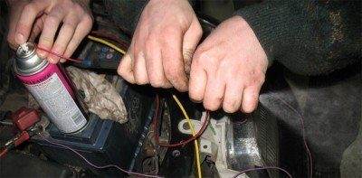

вот промывка форсунки простым и эффективным способом, без гемороя
IMG_0058.jpg [ 125.42 КБ | Просмотров: 6972 ]

Питание подал от лампочки указателя поворота, включил аварийку и форсунка начинает импульсно распылять. Только по-аккуратней с изолентой, у меня мою разъело и она превратилась в труху, чуть попало в форсунку, еле выскреб её... так что проверте на изоленте карбклинер)))))

Пётр, а чет у тебя на фотке струйками сцит, так не должно быть, баллоны у нас одинаковые.. давление вероятно тоже. а что не так, зачем форсунку через сопротивление подключал

А я когда промывал форсунки, то сначала пару струек в разные стороны пырскали (в распопад), а затем собирался как бы в один плотный напор. :) А сверху на скрине видно две струи, почему так?

Это может быть и началом промывки, не помню уже, а подключал напрямую. Вот мои форсунки последние цыфры 16120, japancats.ru пишет что это от LB

на моей фотке видите туман? так должны брызгать форсунки

НА лб форсунки с двумя соплами. А у Петра, если не ошибаюсь, одно сопло, но он чуть глубже, а с наружи две дырочки. Получается, форсунка распыляют одну струю, а "наконечник" превращает в две струи
