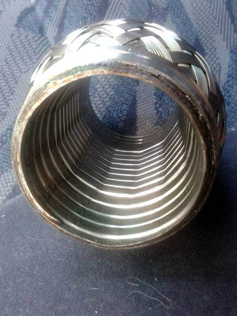

а есть еще вот такая: EHLER L50100S 50*100 3-х слойная с внутренним металлорукавом 300=

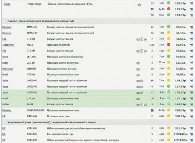

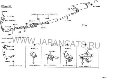

помочь не трудно, но что тебе мешает забить VIN в Экзист и посмотреть самому? Эти номера на 3SFE

Там два кольца ставится

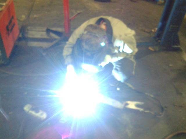

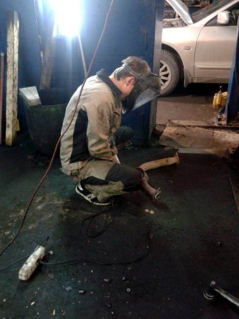

Ну вот, купил гофру EHLER L50100S 50*100 3-х слойная с внутренним металлорукавом, поехал на Грайвороновский и сделали ребята. Антохе отдельное спасибо!

что именно? вваривается гофра? что бы не ездить с треском и шумом, что бы не воняло в салоне выхлопом, что бы выхлопная система была целая и в порядке. можно купить штаны новые, но они стоят 5-6 тыров рублей, плюс замена...

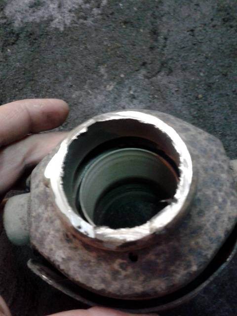

Прогар гофры
