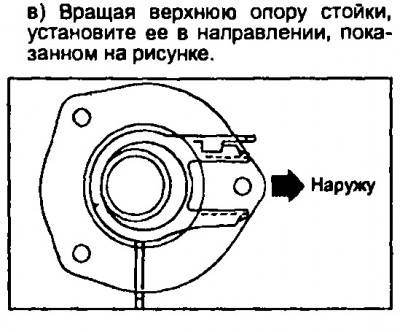

Пожарник OUT и стрелка вроде как должна быть направлена на стойку (место крепления поворотного кулака 2 болтами). я когда себе ставил, тоже думал, что за надпись, в итоге выяснил такое. если не так, поправьте.

Out - один из вариантов перевода - "наружный", т.е. все-таки скорее к арке колеса, чем вовнутрь.
OUT - это наружу.... наружу - направление одно - на улицу ))
иными словами - на место крепления стойки к ступице...

baloven
Спасибо!Только при вращении опоры чашка пружины вообще не шевелится!
А это часом не задняя опора!?
Так и должно быть
Да, на картинке задняя опора

Aleksey R
Так это и понятно,только я спрашивал про передние чашки пружин :ne_vi_del:
Но вроде как понял-разъяснили

Пожарник писал(а):
Aleksey R
да и в передних также... OUT - на крепление ступицы со стойкой.... :):)
