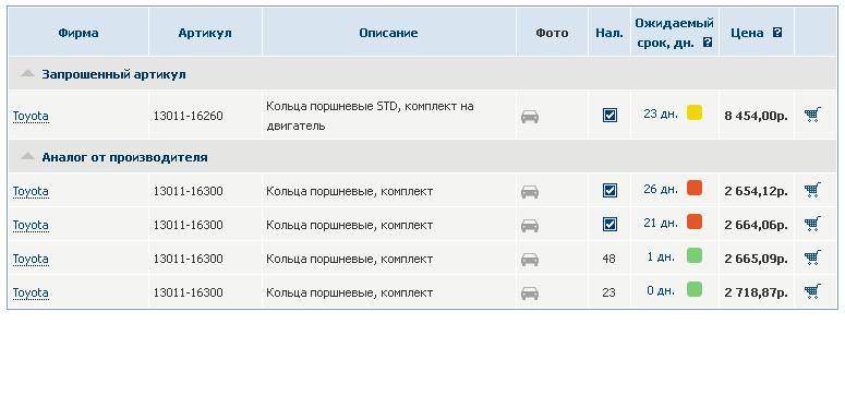

Нашел на экзисте кольца 13011-16260 (оригинал) и аналог от производителя 13011-16300. Какая-то разница между ними есть? Просто цена аналога дешевле на 600 руб
у меня екзист разницу в 6 т.р. выдает :o
глянь по моему VIN: JT153ATK000008095
а по твоему ВИН еще дороже получается
если с деньгами напряг, ставь Тр. у нас их на 1ZZ-FE товарищ ставил. машина бегает
запрошенный артикул 13011-16260 - 1 день 3191 руб., аналог производителя 13011-16300.

Походу понял. Цена на экзисте зависит от региона, где находится клиент, с учетом доставки
Конечно.
Я бы заказал 13011-16300. И скорее всего, кмк, кольца с таким же номером и придут, даже если будешь заказывать 13011-16260.
