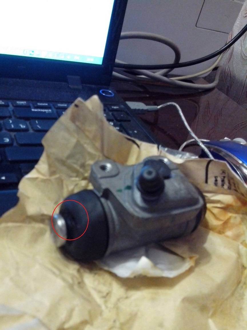

Сообщения: 6117
а где и какая манжета порвана? выложи фотки обоих
 Заголовок сообщения: Re: Задние тормоза(барабанные)
СообщениеДобавлено: Ср май 07, 2014 10:27 pm
Фото с телефона при плохом освещении, sorry.
IMG_20140507_222001.jpg [ 243.23 КБ | Просмотров: 13323 ]

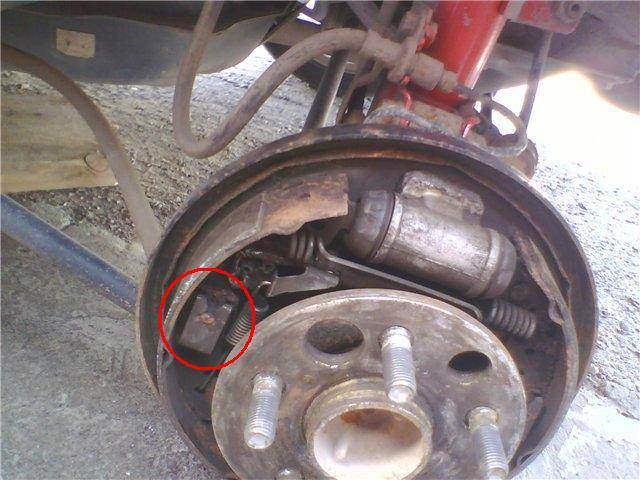

Парни, а кто нибудь знает, как можно по нормальному снимать и одевать вот такие защелки задних колодок?
47d7abffe8d1.jpg [ 55.97 КБ | Просмотров: 13300 ]
Дело в том, что ставил себе тросы ручника вчера (ручник у меня не работал три года, и до меня наверное столько же. тросы все сгнили, а не то чтобы просто закисли :) )
так вот самое трудное было - это снять и особенно поставить обратно вот эти зажимы. они у меня новые (ставил в сервисе года полтора назад, из ТРВ-шного ремкомплекта). тугие они что ппц. снять пассатижами получается быстро, а вот одеть - просто мучение какое то.
никто не знает, может есть какая для этого приспособа или спец. инструмент?

Sanchis85 я с тестем вдвоем делал это, он узкогубцами (загнутыми) держал "солдатик" сверху, а я скобу вставлял снизу. У нас достаточно быстро все получилось.

мы тоже делали это вдвоем, но прикол то в том, что эта пластинка настолько тугая, что ее нереально трудно согнуть чтобы заправить под солдатик. к тому же нам приходилось это делать с уже полностью установленными всеми пружинами, потому что если обе колодки посадить на солдатики, то этипружины так же нереально растянуть

Sanchis85 Я солдатик придерживаю пальцем с обратной стороны тормозного щита, а пластину подвожу снизу прижимая к металлу колодки, и нажимая большим пальцем вперёд и вверх завожу на солдатик (т.е. сжимаю и одновременно задвигаю скольжением вверх). В итоге залезает, хотя и с матами :D

Аналогично делал. Главное, нужные слова подобрать :D

Я не смог "нужные" слова подобрать :nez-nayu: Оставил родные тарелочки, заменил только пружинки. Остатки р/к отдал нынешнему хозе, пусть сам кумекает на досуге :D
--плоскогубцами сдавливать место изгиба (как бы расплющить немного ) ,встаёт тогда .
